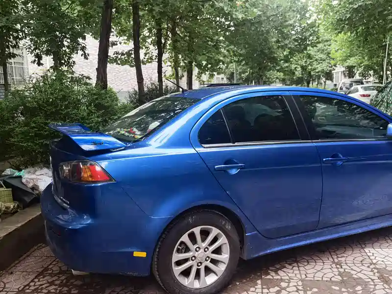

2012款手动1.8翼神,换了四条倍耐力新p7。现在的问题是速度60码、80码时候,不知道是机舱还是车胎传来嗡嗡嗡的声音,其他速度行驶没有声音。请教下大神!
