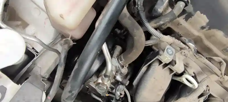

问 这是方向助力泵漏油吗 删除 推荐精华 置顶 取消置顶 关闭回复 打开回复 推荐编辑 楼主禁言 移动帖子 重置头像 操作记录 孤独的大狼 0浏览 · 2023-05-02 16:16· 发布于湖北 方向助力泵底下都是渗的油,但是方向助力油壶里的油没怎么少,这种一般要怎么搞?是要还助力泵吗上面看起来干干净净这个地方被我用纸擦过,没擦之前油亮油亮的这里看起来就是渗的油助力泵背面 举报 打开汽车之家 阅读体验更好 相关问题 更多 问关于三元催化 0回答 问右前轮轮速传感器插头 0回答 问想更换挡把套 0回答 问翼神机油减少啥原因 0回答 问保险带收不回去了? 0回答 问翼神改车机求助 0回答 全部回复 只看楼主 甘LANCER手动1点8 关禁闭 已屏蔽 助力油管漏是通病,最好及时检查相关的地方以及时更换 2023-05-02 21:57 来自甘肃 回复 沙发 屏蔽此人 举报 删除 取消删除 禁言 重置头像 共有条对话 > 卡犇行 关禁闭 已屏蔽 翼神 找个当地师傅看看,同意楼上说的,助力油管漏油均为排气芭蕉旁的胶管与铁管转换头漏油,你这是助力泵附近,无法判断是助力泵还是气门室接近助力泵渗油。还是让当地维修师傅看看情况轻重。 2023-05-02 23:14 来自新疆 回复 板凳 屏蔽此人 举报 删除 取消删除 禁言 重置头像 共有条对话 > 济宁车友1984770 关禁闭 已屏蔽 翼神 助力油管漏油漏了都好几年了,好像是通病,换了还会漏 2023-05-05 11:20 来自山东 回复 地板 屏蔽此人 举报 删除 取消删除 禁言 重置头像 共有条对话 > 焊点 关禁闭 已屏蔽 沃尔沃XC60 我的一直渗,一年少不了多少 2023-05-09 11:05 来自山东 回复 屏蔽此人 举报 删除 取消删除 禁言 重置头像 共有条对话 > 翼神YS2018 关禁闭 已屏蔽 如果方向机助力泵油封轻微渗油,把助力油换了说不定有奇迹 2023-05-10 12:35 来自广东 回复 屏蔽此人 举报 删除 取消删除 禁言 重置头像 共有条对话 > 还想在主楼增加内容?点击续写主楼内容 登录 参与更多互动 发表回复 打开App,查看更多评论 首 页 上一页 下一页 末 页 跳 转 取 消 还想在主楼增加内容?点击续写主楼内容 登录 参与更多互动 系统故障 发表回复 图片最多上传9张 微信好友 微信朋友圈 新浪微博 QQ好友 QQ空间 取消 相关推荐 加载中
