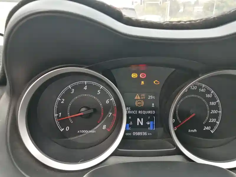

请教一下:asc off 和abs同时出现,是什么原因?

袍哥牧马 楼主 关禁闭 已屏蔽
前几天钥匙掉了,另配了钥匙,修理店师傅说可能是钥匙没有匹配好,有些可能不?各位车友大师,知道的指点一下呗!谢谢!

至今未婚1024 关禁闭 已屏蔽
ABS泵的问题,我的也偶尔会亮,不过开开又会灭掉。三菱的通病,欧蓝德也有这个毛病,我朋友修理厂修了五六台了,拆下泵体寄广东修好再寄回装车。
