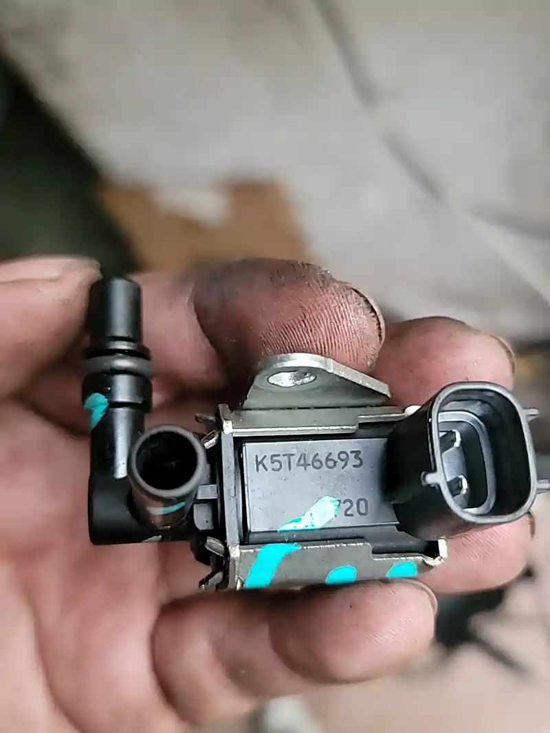

10款1.8手动  车子怠速时候碳罐电磁阀一直工作 车里面一直有哒哒哒的声音 尤其晚上安静的时候尤其明显  把碳罐电磁阀的插头拔了声音就没有了  网上买了一个拆车的装上去感觉比之前还响  请问一下大神们这车就是这样么 还是有什么问题?怠速的时候碳罐电磁阀就是会一直工作吗?

今天确定了一下 热车之后怠速电磁阀是一直工作 但是电磁阀的声音其实不大 电磁阀链接碳罐上的那根管子拔了吸气的声音特别大 就是那个哒哒哒的声音 这个换什么能解决

找修理工啊。碳罐电磁阀是常电的。ECU控制接地。它根据发动机转速和工况来确定打开时机。万用表测下,它常接地的话,就看看是哪里搭铁了。老车线路都有这个可能。我自个的是三菱劲炫,4B11机头,8年,都没听过怠速的时候这玩意工作。

可能是碳罐异响,解决方法可以换改良真空管子,也可以真空管塞硅胶管,改变管径内径,使气流变小,异响消除,论坛里不少人弄过
