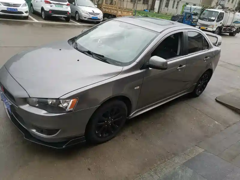

问 请问怠速忽高忽低是什么情况?有大神说一下嘛! 删除 推荐精华 置顶 取消置顶 关闭回复 打开回复 推荐编辑 楼主禁言 移动帖子 重置头像 操作记录 hero0708 0浏览 · 2022-11-23 15:43· 发布于江苏 举报 打开汽车之家 阅读体验更好 相关问题 更多 问求助车友友们! 0回答 问车内一股汽油味道 0回答 问异响请教车友 0回答 问翼神改车机求助 0回答 问翼神后面两个灯不亮 0回答 问翼神1.8后氧故障 0回答 全部回复 只看楼主 LanPri1ex 关禁闭 已屏蔽 飞度 是不是刚洗了节气门 2022-11-23 22:06 来自广东 回复 沙发 屏蔽此人 举报 删除 取消删除 禁言 重置头像 共有条对话 > 围围城城 关禁闭 已屏蔽 卡罗拉 积碳过多,容易导致气门关闭不严,喷油嘴雾化不好,燃烧不够充分。 2022-11-26 17:54 来自福建 回复 板凳 屏蔽此人 举报 删除 取消删除 禁言 重置头像 共有条对话 > 鬼吹灯龙行四海 关禁闭 已屏蔽 比亚迪F0 你这款前产哪里买的?求个链接 2022-11-27 23:18 来自云南 回复 地板 屏蔽此人 举报 删除 取消删除 禁言 重置头像 共有条对话 > 往事如风121 关禁闭 已屏蔽 我的也出现过了 2022-11-28 21:46 来自广东 回复 屏蔽此人 举报 删除 取消删除 禁言 重置头像 共有条对话 > 往事如风121 关禁闭 已屏蔽 怠速忽高忽低 2022-11-28 21:46 来自广东 回复 屏蔽此人 举报 删除 取消删除 禁言 重置头像 共有条对话 > T3000 关禁闭 已屏蔽 翼神 先清洗下节气门 2022-12-01 07:44 来自安徽 回复 屏蔽此人 举报 删除 取消删除 禁言 重置头像 共有条对话 > 卡犇行 关禁闭 已屏蔽 翼神 找个窥镜看看气门室内的气门连杆积碳严重不,空滤盒盖不好,废气阀老化,废气和进气灰尘容易在进气气门积碳。严重的拆开进气歧管封堵后清洗挖除积碳,顺便检查火花塞,火花塞公里数少没有烧蚀可以先清洗干净,公里数大的10W+以上火花塞有烧蚀严重的可以更换新火花塞(单针的火花塞上L触点有烧蚀坑槽过深现象,双针焊点有烧蚀薄的现象)。其他更换汽油滤芯和燃油压力阀配件(公里数15W+以上)。车辆在于保养,花小钱正常保养问题少。 2022-12-04 22:20 来自新疆 回复 屏蔽此人 举报 删除 取消删除 禁言 重置头像 共有条对话 > ww1712 关禁闭 已屏蔽 10年1.8自吸的火花塞机油全换了 还+了10次燃油宝 也有该情况 修车得讲是机脚问题 2023-01-06 00:55 来自浙江 回复 屏蔽此人 举报 删除 取消删除 禁言 重置头像 共有条对话 > 还想在主楼增加内容?点击续写主楼内容 登录 参与更多互动 发表回复 打开App,查看更多评论 首 页 上一页 下一页 末 页 跳 转 取 消 还想在主楼增加内容?点击续写主楼内容 登录 参与更多互动 系统故障 发表回复 图片最多上传9张 微信好友 微信朋友圈 新浪微博 QQ好友 QQ空间 取消 相关推荐 加载中
