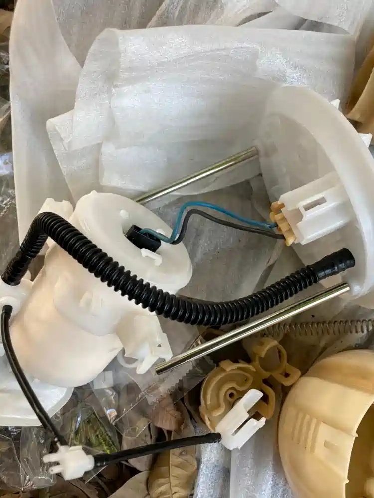

换汽油滤芯把汽油泵线束胶皮弄破了、问了卖配件的说不要紧、裸露电线泡在汽油里会有危险吗?

都修过车么?汽油泵里头的线路在末端的金属头都是裸露着泡汽油里的。谈什么危险。只要正负线束不碰一起就没事。楼主的图里的线找个旧油泵,它那条油泵电机马达的线束是可以单独更换的。

这种情况需要及时处理,一般最好对这个进行更换或者直接的进行相关的电线修复即可。

这些情况的发生会形成轿车线束内线路因受热、冲突而加快老化甚至破损,需求从速重新包扎处理

裸露电线泡在汽油里会有一定的危险。为了安全,建议你还是换一根线吧……

用退针器把蓝色插头退出来,然后套好热缩管热风枪热好就可以。

    在汽油里面危险

    换了吧
