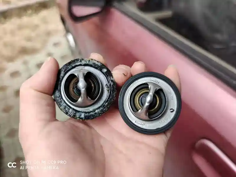

新旧对比!
年初时我换了节温器,通过几个月的对比,上班路,路程较短,每天跑20公里,一样的路况,确实有所降低,百公里降0.2~0.3之间,以前百公里是6升左右,现在是5.7左右,你们的呢?

节温器长时间使用,老化损坏,发动机冷却液长时间处于大循环中,水温散热块,发动机正常工作温度上不来,长时间处于冷机高怠速运行状态,所以燃油消耗大,类似于冬季低温高怠速时间长的情况。更换后,冷机高怠速时间缩短,燃油消耗降低

我的肯定降了,虽然才换2天,但之前怠速1200~1500,现在900,肯定降了呀

我那个坏了好几年应该是,夏天油耗不明显,冬天肯定费油,暖风不爱热,没有怀疑奥拓节温器这么垃圾,换了确实水温稳定在90度左右,省油了

肯定的,尤其是冬天,水温上不来转速一直下不来,喷油量大油耗自然也就高。我的自动挡换完也是低了0.2-0.3

我的换了,自己动手换的,提前买了一升泠却液。论坛老人发过帖子怎么换。换完后觉得明显省油。水温也上来了
