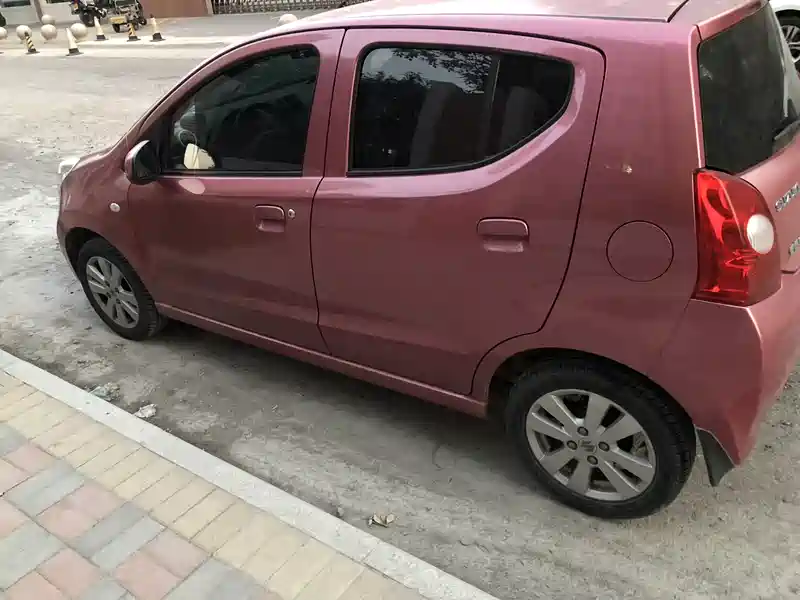

6.06元一升,加了29升,才跑了400公里,2011年车

油耗跟驾驶习惯还有行驶的路况是有直接的关系的,比方说你经常行驶在市区道路的话,油耗肯定就会偏高,不知道你目前的路况怎么样?

                  这跟发动机积炭严重有关,去4S店或找个靠谱的修理厂清洗发动机内部积碳,清洗喷油嘴、清洗歧气管道脏、清除排气阀儿积碳层,清洗节气门脏做行车电脑初始化调校后你再看看油耗!

油耗的大小主要取决于路况和个人的一个驾驶习惯, 经常在长途高速路况行驶比较多的话 油耗四五个左右 ,经常在市区道路比较拥堵的情况下 六七个都是正常的 。

1,检查胎压,天气冷胎压低油耗确实高的很明显;
2,买个obd水温表测下水温,如果正常行驶低于80度,就是节温器坏了,众所周知节温器损坏是奥拓的通病。
3,缸内积碳,如果是经常低速行驶,缸内的积碳也会增加油耗。可以趁下次跑高速前加一支燃油宝拉拉高速。

    我换了节温器,车速平均差不多60拉4个人,平均五个多油,25升左右油跑500公里
