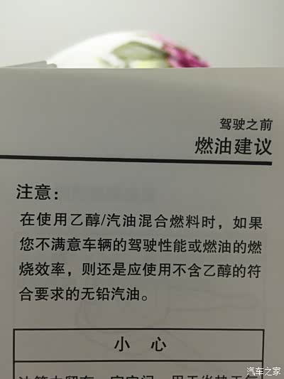

关于92还是95,老司机们能争议一辈子,手册上给了明确的解答,请注意,手册上是92号及以上,而不是:为了避免燃烧不充分,仅使用92号。及以上和仅,显而易见,可以加92号无非是妥协的产物
换个角度来看,现在的92号95号,确实会影响性能和燃烧效率,无非有的人敏感,有的人不敏感

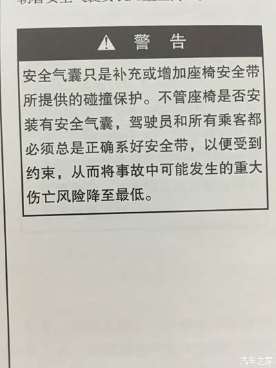

请系好安全带,气囊只是辅助,请系好安全带,气囊只是辅助,请系好安全带,气囊只是辅助,重要的事情说三遍

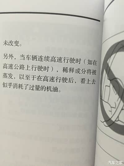

此图和下图,详细说明了为什么有些车主跑完长途会认为自己的车烧机油
从另外一个角度来看,我们得出来跑跑长途可以解决机冬季油乳化问题,因为机油里的水分被蒸发了

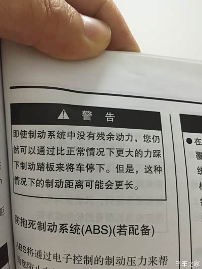

如果车辆突然熄火,你把残存的助力踩完,仍然可以大力踩刹车并能刹住,希望你用不到这个

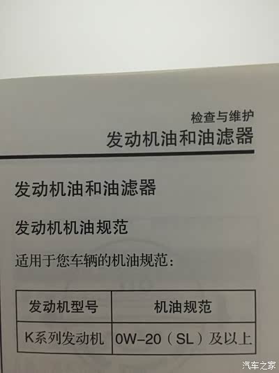

明确了机油规格,0W-20及以上,及以上,及以上

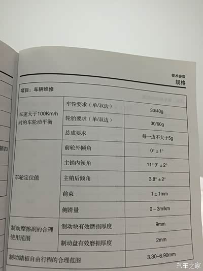

动平衡和定位的数值
