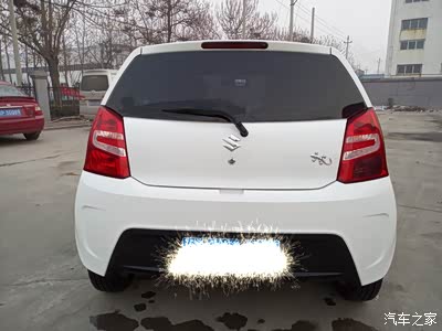

正面的
侧面
白白的屁屁

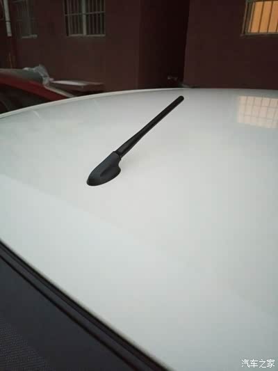

雨燕同款天线
夏天时候安装的,防虫子和树毛毛的,现在也没拆,不知道明年夏天还能不能用

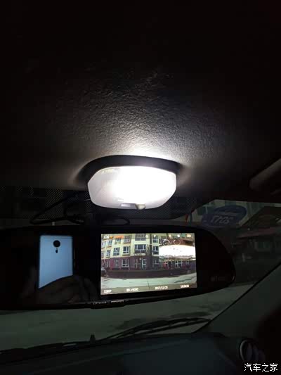

LED阅读灯

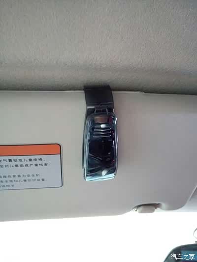

遮阳板上眼镜架,聊胜于无

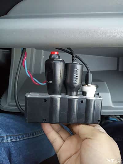

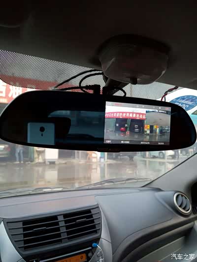

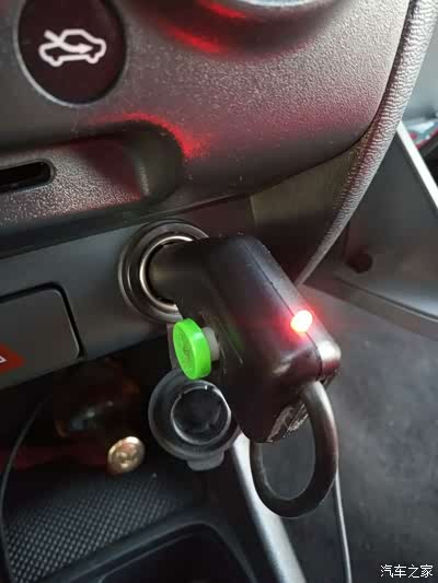

行车记录仪带倒车影像

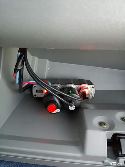

记录仪占用了电源口,不得不安装一个一拖三
把一拖三放在手套箱里我觉得挺好

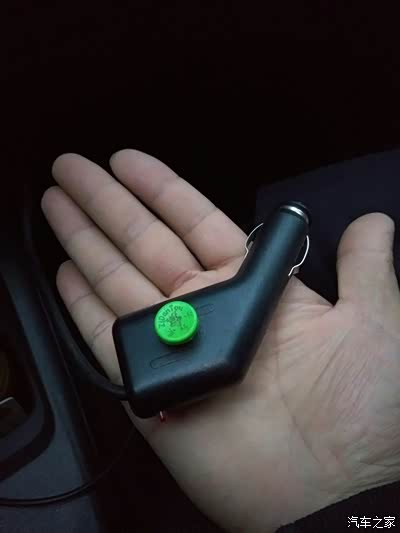

废旧手机车充改装的一拖三插头
每次打火记录仪都是需要重启的,很烦人,看到论坛里有大神加装保护电路,我对电路不是很明白,干脆就改装一个带开关的吧。每次打火后手动开一下,灭车后手动关一下。这里我要感谢我的朋友(卧虎藏龙)帮忙制作

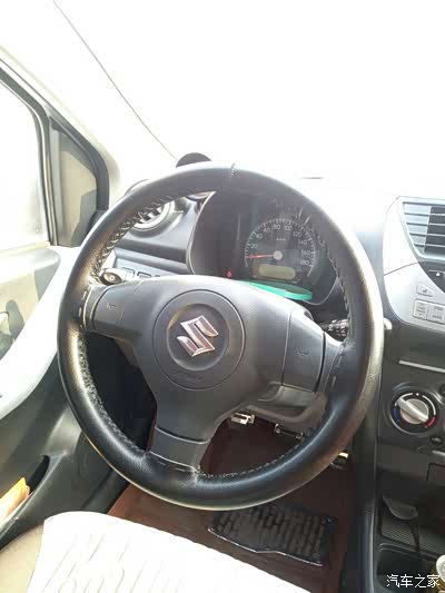

手缝方向盘套,自己缝了两个小时
接头部分向上,正好充当回正标
再次感谢(卧虎藏龙)送我的方向盘套

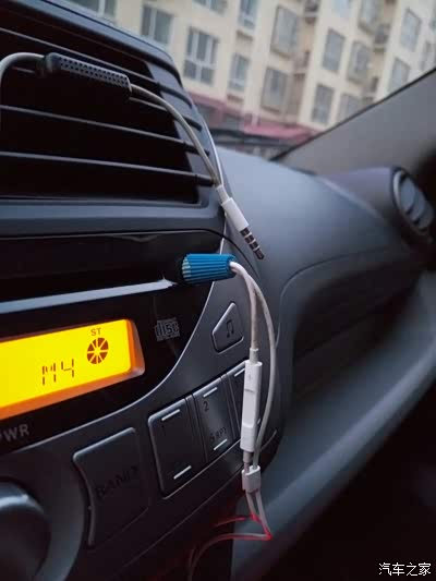

车载机不能插U盘太坑了,用手机的线控耳机改的AUX线。插头部分实在找不到合适的替代品了,就用了 哥俩好 的一个盖子。

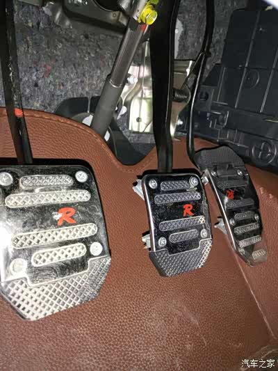

三个踏板
再次感谢(卧虎藏龙)送我的踏板
记得油门那个要倒过来安装

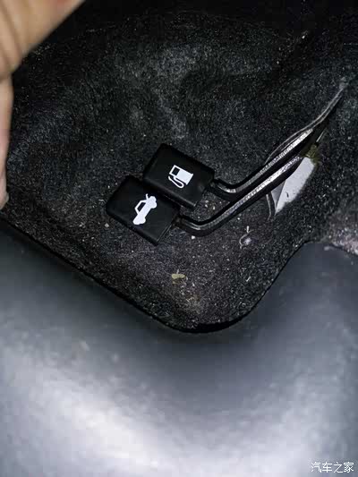

参照论坛里前辈的帖子,后门和油箱的开关已经互换

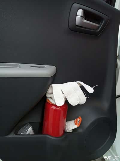

左后门水杯位放了灭火器,这个位置也算离驾驶员比较近吧!用手套盖一下,因为有的人会拉开保险,就比如我家小孩子……

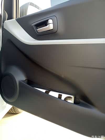

前门的储物空间太小了,还很窄,我就放了这个

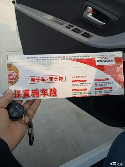

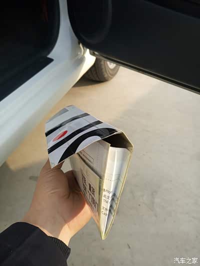

就是这个,买的电话车险,快递过来的,纸盒子经过裁剪刚好放进那个缝隙里,盒子里放了保险单。纸盒用透明胶带做了防水。
不小心给人保做了个广告

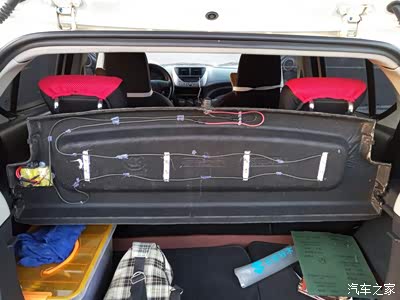

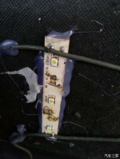

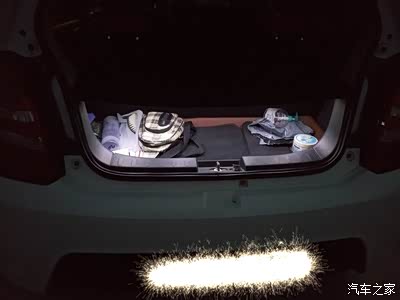

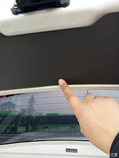

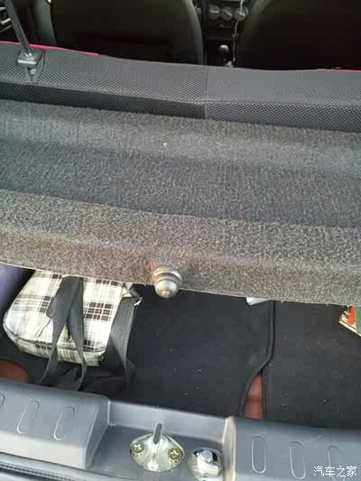

看到人家车车的后备箱都是有灯的,好羡慕,于是就动手安装了。无损安装,0成本
夜晚的效果,我个人比较满意
感谢(卧虎藏龙)的帮助

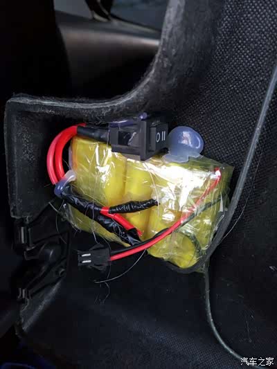

这是电源部分,来自于孩子的一台坏了的玩具车,可以充电的那种,我加了一个小开关,用热熔胶固定,不是很美观啊
门碰开关,装在这里

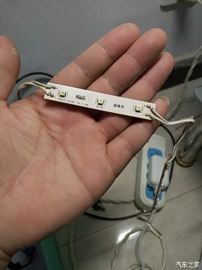

灯用的是这个,不过这是12伏的

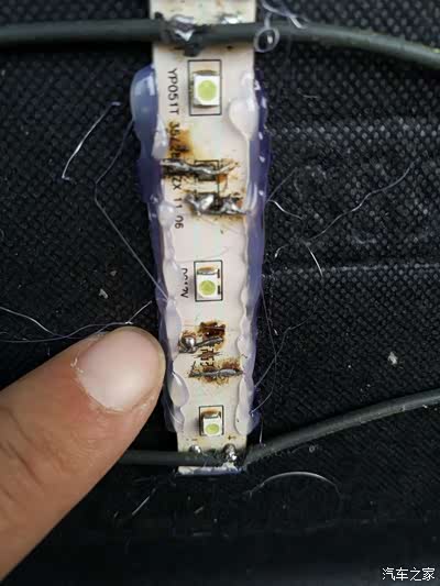

需要把电阻拿下,串联改成并联,焊成这样就行了。不过我的焊工活太糙了,凑合用吧
这也是其中一个。
焊好了接线,热熔胶固定
都接好了是这个样子的

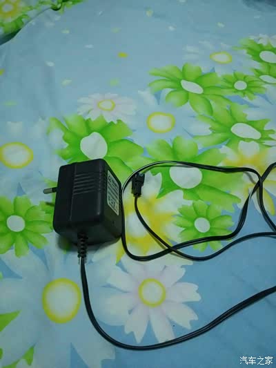

电池的充电器

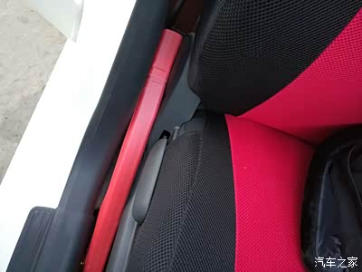

后门的这个位置要安装一个耐磨的东西,否则原车的皮革就磨破了
再看一下效果吧
经测试,充电一次能连续用大约5-6小时,差不多在车上能用个把月吧
万一晚上换个备胎啥的,拿下来还能充当工作灯
有独立开关,不用的时候妈妈再也不用担心费电啦

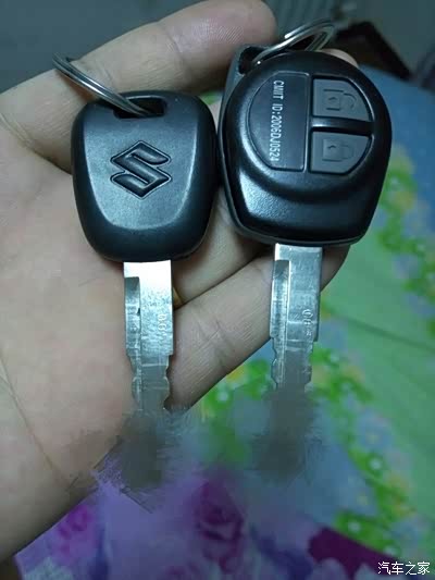

两把钥匙

    1.眼镜夹久了会把你的遮阳板夹出永久痕迹甚至直接磨破遮阳板外面的皮,慎用,某宝有奥拓有专门的眼镜盒卖,主驾位的,因为那个位置是没有扶手的,完美安装,还不贵。
    2.你用的那种一拖三质量很差,里面的接触金属很薄,建议更换品质好些的。
    3.记录仪通电重启问题是不是你的记录仪没有电池供电或者供电部分不行了?
    4.AUX线某宝大把,几块钱包邮,美观多很多。如需线控,某宝有专门的插头,买个回来焊接好即可,这样实在是不美观啊。
    5.灭火器盖住只是权宜之计,怕孩子搞的话,弄个细铁丝,做个扣,或者铅封封住,需要用的时候找个钥匙当杠杆一拉就断。
    6.尾箱灯设计思路还可以,但是电池危险品,18650电芯在那,我看到也没什么充电保护电路,并联到12V?不推荐,某宝花不了多少钱买个体感的或者开关的灯,粘到尾箱遮板上,干净、整洁还安全,两节电池还能用很久很久。另外,LED走线焊接也不扎实,焊点部位有做封闭处理没?加上夏季车内温度较高,电池燃爆危险更大。善意提醒,尽快换掉。
