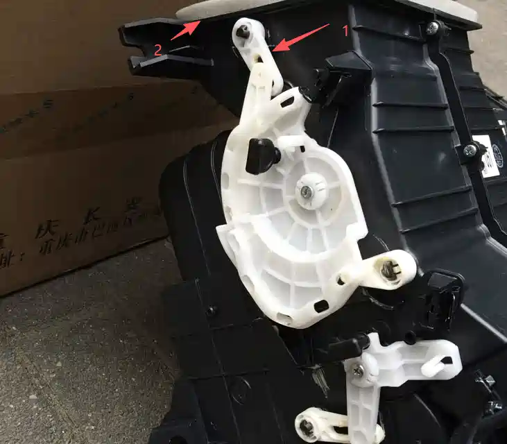

之前看了一个拓友的帖子,处理风向控制按钮旋转不到位的问题,链接在此https://club.autohome.com.cn/bbs/thread/c6684daf270c43e8/21638012-1.html
归纳起来是大概率是润滑脂缺失,导致的换向不清晰
换向齿轮(借的图)

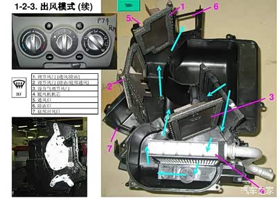

1处所指向的杆到底能不能旋转,作用是不是处理2处的通断问题
借的图
怀疑是上面图的6处

这个和润滑脂没有关系。就是钢丝衔接的上面那个转纽那块儿松脱导致的。你可以根本不用考虑上面到不到位。你直接掰这个圆盘就行了。我那个就是上面松脱了。冬天直接掰到吹玻璃就可以了,不用动它 慢慢的他就会往回走,就变成吹玻璃和吹脚 要修那个很麻烦的,把中控上面整个拆了才可以。猫腰一掰这个圆盘就解决,没必要再折腾。另外你可以尝试吹热风吹一段时间,突然就能掰过来了。
