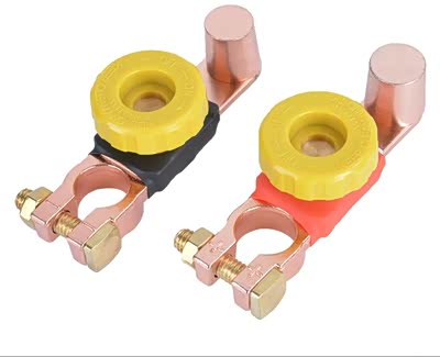

我的在网上正负都买了通用型的接线柱,黄铜镀锡的,说是日本原装卡扣,质量确实可以,记得好像是35块钱,后面可以直接换通用的大桩电瓶,受够了那个小负极,同型号电瓶不好配,还要贵一点点。
