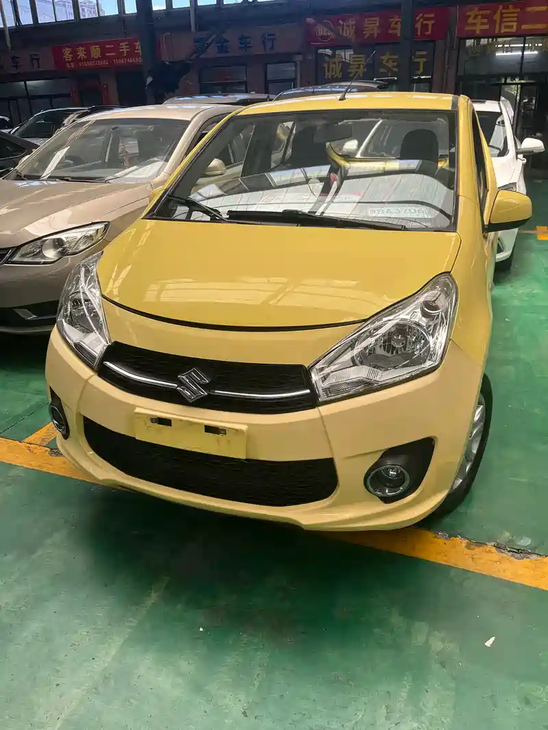

问 奥拓怠速转速忽高忽低,大神们这是啥原因? 删除 推荐精华 置顶 取消置顶 关闭回复 打开回复 推荐编辑 楼主禁言 移动帖子 重置头像 操作记录 宁海仙游 0浏览 · 2025-08-12 21:22· 发布于浙江 大神们 奥拓怠速时候转速忽高忽低 都懂是什么原因 举报 打开汽车之家 阅读体验更好 相关问题 更多 问川西蓄电池“加水” 0回答 问奥拓有顶篷布吗? 0回答 问发动机故障灯的疑问 0回答 问奥拓的油耗,怎样? 0回答 问问下这个帖子 0回答 问奥拓变速箱油尺测量 0回答 全部回复 只看楼主 ajs6e7d8n 关禁闭 已屏蔽 我的车也是这样,应该是压缩机工作的原因,怠速运转慢,动力不足造成的,你把AC管了,可能就稳定了 2025-08-12 21:39 来自河北 回复 沙发 屏蔽此人 举报 删除 取消删除 禁言 重置头像 共有条对话 > 爱车老蒙 关禁闭 已屏蔽 奇瑞E5 这个进气管有关系,氧传感器太脏了,车子会调整进气量,进入气体不畅,肯定会出现转速不稳。 2025-08-12 21:42 来自山西 回复 板凳 屏蔽此人 举报 删除 取消删除 禁言 重置头像 共有条对话 > 青岛车友6411127 关禁闭 已屏蔽 开空调了吧 2025-08-12 21:54 来自山东 回复 地板 屏蔽此人 举报 删除 取消删除 禁言 重置头像 共有条对话 > 买辆小汽车吧 关禁闭 已屏蔽 奥拓怠速不稳先看节气门脏不脏,老车积碳多了进气量忽大忽小就会这样。再查怠速马达是不是卡滞了,这玩意儿坏了转速就抽风,还有火花塞间隙大了点火不稳也会让转速上下跳。二手车最好把这三个地方都检查下。 2025-08-12 22:04 来自河北 回复 屏蔽此人 举报 删除 取消删除 禁言 重置头像 共有条对话 > 闪电faster 关禁闭 已屏蔽 检查节气门,节气门脏污或卡滞会导致进气不畅,发动机为维持正常运行会调整转速,从而使怠速忽高忽低。怠速控制阀故障:怠速控制阀用于控制发动机怠速转速,若其出现故障,会直接导致怠速转速不稳定。进气系统漏气 :进气歧管或各种阀泄漏,会使不应进入的空气、汽油蒸汽或燃烧废气混入,导致混合气过浓或过稀,影响发动机燃烧效率,造成怠速波动。常见的有进气总管卡子松动、胶管破裂等情况。- 空气流量计故障 :空气流量计负责测量进入发动机的空气量,若其故障,会使发动机进气量测量不准确,进而影响发动机运行状态,导致怠速不稳。 2025-08-12 23:10 来自吉林 回复 屏蔽此人 举报 删除 取消删除 禁言 重置头像 共有条对话 > 头一辆车 关禁闭 已屏蔽 荣威i5 你就找个地方先清洗节气门吧。99%就是节气门脏了导致的。一定要拆洗。不要考虑一种免拆清洗一点用都没有。另外拆解节气门的时候看看怠速马达。最好是一块清洗。清洗完了就没问题了。 2025-08-13 09:42 回复 屏蔽此人 举报 删除 取消删除 禁言 重置头像 共有条对话 > 华淳7637 关禁闭 已屏蔽 卡罗拉 我的奥拓不开空调怠速还好,一开空调怠速抖的很[捂脸],也是找不到问题在哪 2025-08-13 20:04 回复 屏蔽此人 举报 删除 取消删除 禁言 重置头像 共有条对话 > aiduoduo83 关禁闭 已屏蔽 读一下有没有故障码,感觉曲轴传感器脏了!拆下来洗洗! 2025-08-13 20:10 来自湖北 回复 屏蔽此人 举报 删除 取消删除 禁言 重置头像 共有条对话 > 烟台车友9943373 关禁闭 已屏蔽 我的也是怠速指针不断的抖动,发动机也都抖,开空调侯抖动严重,转速高了不抖 2025-08-19 15:31 回复 屏蔽此人 举报 删除 取消删除 禁言 重置头像 共有条对话 > 烟台车友9943373 关禁闭 已屏蔽 如果修好了别忘了说说原因啊 2025-08-19 15:37 回复 屏蔽此人 举报 删除 取消删除 禁言 重置头像 共有条对话 > 还想在主楼增加内容?点击续写主楼内容 登录 参与更多互动 发表回复 打开App,查看更多评论 首 页 上一页 下一页 末 页 跳 转 取 消 还想在主楼增加内容?点击续写主楼内容 登录 参与更多互动 系统故障 发表回复 图片最多上传9张 微信好友 微信朋友圈 新浪微博 QQ好友 QQ空间 取消 相关推荐 加载中
