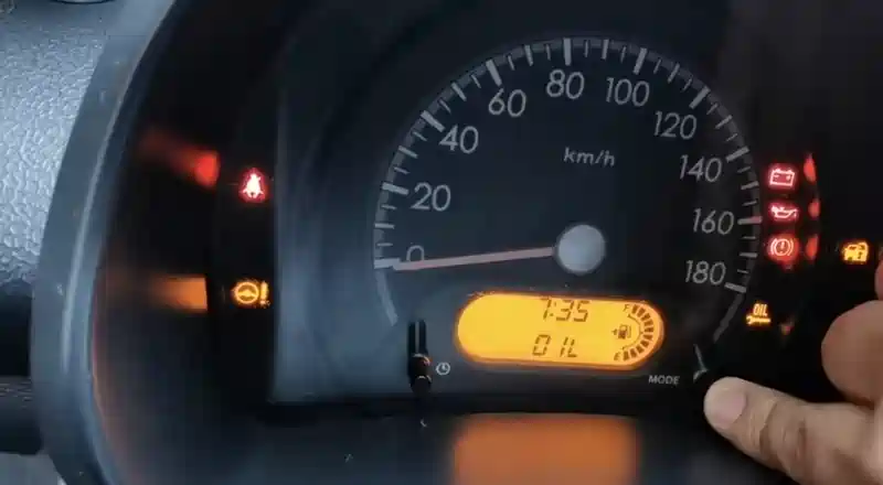

13年的新奥拓去除保养扳手图标
留候世家
0浏览 · 2025-07-05 16:26
1. 汽车通电但不打火
2. 在续航里程显示过程中,长按mooe键直至显示“OIL”字样如图。然后快速按这个mooe,OIL字样会闪烁,闪烁就不再点按了换成长按,然后就消除保养标志了

挺不错,你知道怎么设置不?去途虎保养完设置5000保养,想弄成7500的,用全合成的机油,我看也不用5000一换了
