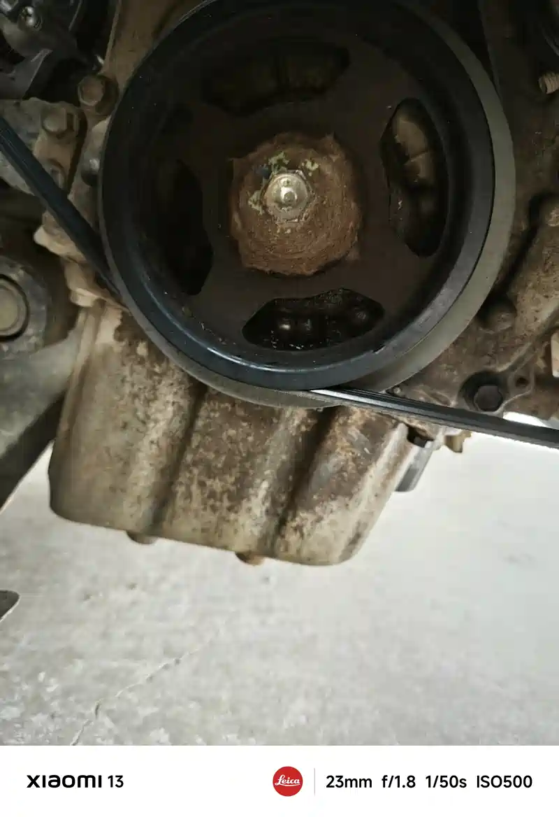

问 车里漏的是油还是水?防冻液和机油都没少,怎么回事? 删除 推荐精华 置顶 取消置顶 关闭回复 打开回复 推荐编辑 楼主禁言 移动帖子 重置头像 操作记录 陈雀雀_ 0浏览 · 2025-05-28 18:11· 发布于湖北 这是漏的哪里的油还是水,防冻液也不见少,机油也不见少。 举报 打开汽车之家 阅读体验更好 相关问题 更多 问问下这个帖子 0回答 问新奥拓转速问题 0回答 问求问,无锡奥拓维修 0回答 问13款新奥拓后轮轴承 0回答 问奥拓水温传感器 0回答 问微型空气监测站多少钱 0回答 全部回复 只看楼主 山东的小伙 关禁闭 已屏蔽 宝骏560 目测这个位置渗漏的是属于机油。像这种渗漏是特别轻微的渗漏,一般短时间之内不会导致出现机油亏损的现象。像这种情况,重点检查的是车辆的曲轴油封,如果油封老化,就容易出现类似的情况,需要及时更换。 05-28 20:03 来自山东 回复 沙发 屏蔽此人 举报 删除 取消删除 禁言 重置头像 共有条对话 > 车评小李子 关禁闭 已屏蔽 启辰D50 兄弟,从图看不太好直接确定。既然防冻液和机油量都正常,有可能是助力转向油之类的,或者是之前维修保养残留的液体。你可以先把这里清理干净,再观察观察,要是又出现渗漏,最好去维修店,让师傅仔细检查下相关部件。 05-28 20:47 回复 板凳 屏蔽此人 举报 删除 取消删除 禁言 重置头像 共有条对话 > 狗哥聊聊车 关禁闭 已屏蔽 奥拓发动机底下渗水可能是空调冷凝水,夏天开空调时滴水正常。要是油渍就检查下曲轴前油封或油底壳垫片,老车容易渗油但油位不明显下降。拿纸巾擦下液体,闻闻有没有机油味就知道是油是水了。 05-28 21:07 来自辽宁 回复 地板 屏蔽此人 举报 删除 取消删除 禁言 重置头像 共有条对话 > 头一辆车 关禁闭 已屏蔽 荣威i5 拿个纸粘一下。油湿了以后不会干。水湿了一会儿就干了。两种状态不一样来判断。另外看看刹车油壶。 05-29 08:21 来自河北 回复 屏蔽此人 举报 删除 取消删除 禁言 重置头像 共有条对话 > aj6ths72m 关禁闭 已屏蔽 这个位置是变速箱油封坏了漏油,发动机机油不少,但变速箱缺油,轴承快废了。 06-03 15:58 回复 屏蔽此人 举报 删除 取消删除 禁言 重置头像 共有条对话 > 还想在主楼增加内容?点击续写主楼内容 登录 参与更多互动 发表回复 打开App,查看更多评论 首 页 上一页 下一页 末 页 跳 转 取 消 还想在主楼增加内容?点击续写主楼内容 登录 参与更多互动 系统故障 发表回复 图片最多上传9张 微信好友 微信朋友圈 新浪微博 QQ好友 QQ空间 取消 相关推荐 加载中
