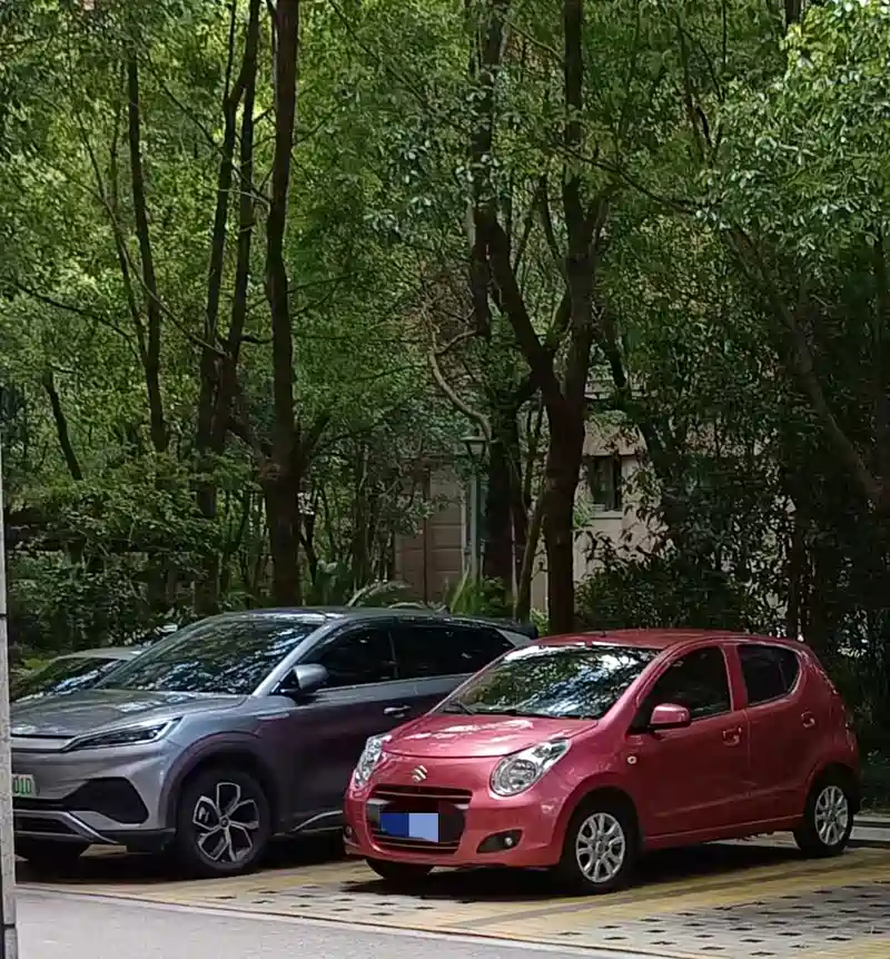

问 新奥拓夏季开空调 删除 推荐精华 置顶 取消置顶 关闭回复 打开回复 推荐编辑 楼主禁言 移动帖子 重置头像 操作记录 向前2644 0浏览 · 2025-05-27 19:30· 发布于浙江 市内道路动力明显减弱,高速动力影响较小,你们的是这样吗 举报 打开汽车之家 阅读体验更好 相关问题 更多 问奥拓水温传感器 0回答 问微型空气监测站多少钱 0回答 问新奥拓油箱盖 0回答 问积碳问题 0回答 问奥拓换变速箱油 0回答 问怎么选择机油 0回答 全部回复 只看楼主 雨后阳光880315 关禁闭 已屏蔽 菱智 我觉得正常。因为新奥拓排量小,市内低速开空调动力会受影响。高速的话动力影响就没那么明显了。 2025-05-27 19:35 来自山东 回复 沙发 屏蔽此人 举报 删除 取消删除 禁言 重置头像 共有条对话 > 萌哥wm 关禁闭 已屏蔽 传祺ES9 车友!新奥拓夏季开空调,不光是奥拓,所有车辆市内动力减弱是正常的。因为空调压缩机工作会消耗发动机功率,市内频繁启停、低速行驶,动力受影响更明显。高速时发动机转速高、功率大,动力受空调影响相对小些。要是觉得动力太弱,可适当提高换挡转速。望采纳! 2025-05-27 21:53 来自广东 回复 板凳 屏蔽此人 举报 删除 取消删除 禁言 重置头像 共有条对话 > 头一辆车 关禁闭 已屏蔽 荣威i5 奥拓这个发动机动力太小。速度跑不到40以上,开空调介入动力衰减非常明显。所以老车主起步的时候都把空调关了。开到40以上再开空调影响就不大了。至于4个人。看看满载的质量多少?频繁起步停车对动力影响更大。所以奥拓的动力开关就在ac上。 2025-05-28 08:26 来自河北 回复 地板 屏蔽此人 举报 删除 取消删除 禁言 重置头像 共有条对话 > 宁波车友5746919 关禁闭 已屏蔽 奔奔MINI 奔奔迷你的1.0排量四缸发动机开空调影响不大 2025-05-28 10:08 来自浙江 回复 屏蔽此人 举报 删除 取消删除 禁言 重置头像 共有条对话 > 车坛小助手 关禁闭 已屏蔽 小排量车开空调都这样,奥拓1.0的机子带空调确实吃力。市内起步慢点正常,高速转速上来了影响就小。建议保养时检查下火花塞和节气门,积碳多了会更明显。 2025-05-28 11:20 来自河北 回复 屏蔽此人 举报 删除 取消删除 禁言 重置头像 共有条对话 > Hkert 关禁闭 已屏蔽 转速提起来再换挡。市区内3挡干到80才换4挡 2025-05-30 12:59 来自广东 回复 屏蔽此人 举报 删除 取消删除 禁言 重置头像 共有条对话 > 还想在主楼增加内容?点击续写主楼内容 登录 参与更多互动 发表回复 打开App,查看更多评论 首 页 上一页 下一页 末 页 跳 转 取 消 还想在主楼增加内容?点击续写主楼内容 登录 参与更多互动 系统故障 发表回复 图片最多上传9张 微信好友 微信朋友圈 新浪微博 QQ好友 QQ空间 取消 相关推荐 加载中
