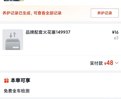

我去年在汽修店换的火花塞3个才75元,用起来感觉也没啥问题,这车就是怠速时发动机抖的很,各位车友大神们你们用哪款火花塞?不知道如果换贵点的火花塞,对车的燃油效率会不会更高?

火炬 或者是你直接把你的车架号给他,他直接匹配。这个是最准的。这个车本来就便宜。我花了三支才40多块钱。还是包安装的。
