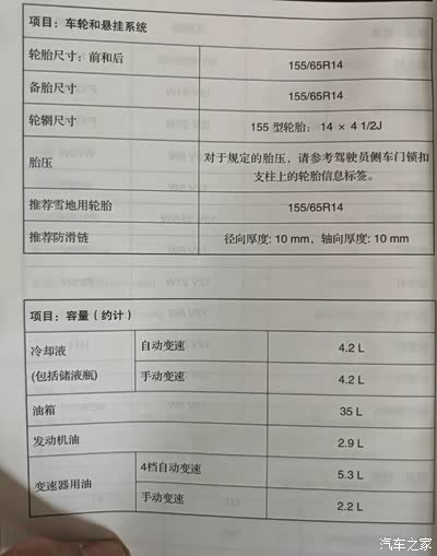

请教有实际经验的车主:请教重力更换了2010款奥拓自动变速油的车主,请问,若采用重力换油,拆了油底壳并清洗,更换了滤芯后,重新添加变速箱油,请问你当时的准确添加量是多少?多谢!!

去年换的,没有清洗油底壳,没有换滤芯,三升

关键看能弄出来多少。理论上是5升多。奔着多准备。省得到时候没有更麻烦。

买三升即可,每升价格大约60-70元左右,放油加油,热车检查油位

搜我的帖子,我换了两次了,都是重力换,换后升挡顺畅,顿挫感明显变小。有明显的效果

3L管够了,我就是看的说明书,多买了一桶,现在还闲着
