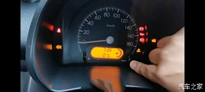

问 奥拓出现黄色小扳手 删除 推荐精华 置顶 取消置顶 关闭回复 打开回复 推荐编辑 楼主禁言 移动帖子 重置头像 操作记录 ajs6e7d8n 0浏览 · 2025-04-20 19:54· 发布于河北 出现小扳手,自己怎么消除 举报 打开汽车之家 阅读体验更好 相关问题 更多 问加满油有汽油味 0回答 问自动挡奥拓档杆拆卸 0回答 问奥拓暖风问题 0回答 问铃木新奥拓发电机轴承 0回答 问后排座椅放倒 0回答 问大神们来看看 0回答 全部回复 只看楼主 小伟杰 关禁闭 已屏蔽 雷克萨斯IS 您好。现在仪表盘这边出现的这个扳手是保养复位的扳手,自己手动复位的话需要先打开点火开关,按压三次仪表盘的按键。在关闭之后再反复按压三次,这个灯会自动熄灭的,如果说消不掉这个也可以使用电脑进行消除。 2025-04-20 19:55 来自广东 回复 沙发 屏蔽此人 举报 删除 取消删除 禁言 重置头像 共有条对话 > 头一辆车 关禁闭 已屏蔽 荣威i5 长按mode键。就是给你拍的图片,右手指那个按键。直到出现。oil 连按几下闪闪动。然后再长按。那个小扳手就消除了。 2025-04-20 20:01 来自河北 回复 板凳 屏蔽此人 举报 删除 取消删除 禁言 重置头像 共有条对话 > 110330501 关禁闭 已屏蔽 奥拓 长按MOON键,很长很长,一直按,直到“黄色扳手”闪动,然后快速按moon键5次?3次?,我不记得了,然后就消失了。百度一下,我每次都是百度。 2025-04-21 11:35 来自山东 回复 地板 屏蔽此人 举报 删除 取消删除 禁言 重置头像 共有条对话 > 还想在主楼增加内容?点击续写主楼内容 登录 参与更多互动 发表回复 打开App,查看更多评论 首 页 上一页 下一页 末 页 跳 转 取 消 还想在主楼增加内容?点击续写主楼内容 登录 参与更多互动 系统故障 发表回复 图片最多上传9张 微信好友 微信朋友圈 新浪微博 QQ好友 QQ空间 取消 相关推荐 加载中
