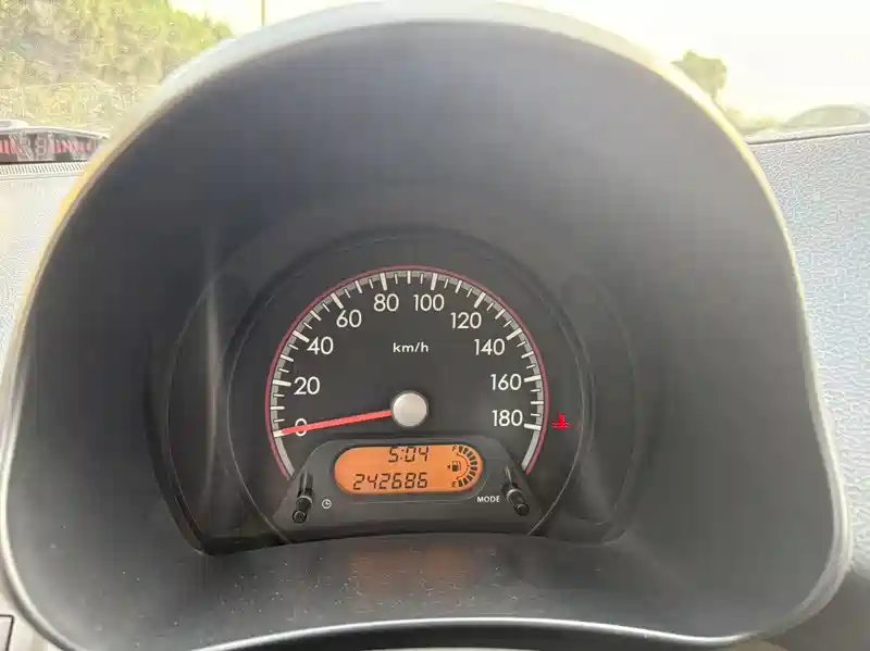

问 托托高温报警 删除 推荐精华 置顶 取消置顶 关闭回复 打开回复 推荐编辑 楼主禁言 移动帖子 重置头像 操作记录 ming一路向北 0浏览 · 2025-04-10 19:55· 发布于四川 各位车友,现在托托堵车的时候容易出现高温报警,跑起来以后就消失,有谁知道是什么原因喃? 举报 打开汽车之家 阅读体验更好 相关问题 更多 问加满油有汽油味 0回答 问这个3元怎么清洗? 0回答 问铃木新奥拓发电机轴承 0回答 问哪个胶套烂了? 0回答 问我的小奥拓入冬以来 0回答 问机油加多少合适? 0回答 全部回复 只看楼主 壹路順风 关禁闭 已屏蔽 一般是水箱轻微堵塞或者是水箱风扇不转导致的。需要先检查水箱里面的冷却液是否浑浊。如果是那么就清洗水箱里面。并且还要检查水箱外面。如果外面比较脏的话,即使风扇转也会出现这种情况。 2025-04-10 19:56 来自广东 回复 沙发 屏蔽此人 举报 删除 取消删除 禁言 重置头像 共有条对话 > 我砸你家玻璃 关禁闭 已屏蔽 哈弗H6 高温时看看散热风扇转不转,如果要是转就说明风扇没有问题,那就赶紧清理一下蒸发箱上的灰尘与污垢,再检查一下防冻液看看缺不缺,这就知道什么问题了。 2025-04-10 20:17 来自北京 回复 板凳 屏蔽此人 举报 删除 取消删除 禁言 重置头像 共有条对话 > 头一辆车 关禁闭 已屏蔽 荣威i5 这个车很难。水温高温报警。很大概率就是你。散热水箱脏或者防冻液少 另外看你补液壶。如果底下有杂质或者已经变色了。说明防冻液已经变质了。如果很深黄色或者锈色。趁早赶紧换,估计水箱离堵不远了。 2025-04-10 20:50 来自河北 回复 地板 屏蔽此人 举报 删除 取消删除 禁言 重置头像 共有条对话 > 夜凉风大 关禁闭 已屏蔽 奔奔 大概率是散热系统的问题,堵车时散热风扇可能没正常工作,或者冷却液不足、散热片堵塞。跑起来风大,能辅助散热,报警就没了。你可以检查下冷却液液位,再看看风扇转不转。 2025-04-10 21:08 回复 屏蔽此人 举报 删除 取消删除 禁言 重置头像 共有条对话 > 泉州车友9004722 关禁闭 已屏蔽 我的情况跟你一模一样 经检查风扇坏了换了一个后续就没有出现过 2025-04-11 16:00 回复 屏蔽此人 举报 删除 取消删除 禁言 重置头像 共有条对话 > ming一路向北 楼主 关禁闭 已屏蔽 雷克萨斯NX 各位车友,找到原因了,冷却液箱里的软管脱落,导致冷却液不能进到水箱,接上软管后再补点冷却液到水箱就恢复正常了 2025-04-12 10:09 来自 回复 举报 删除 取消删除 禁言 重置头像 共有条对话 > 还想在主楼增加内容?点击续写主楼内容 登录 参与更多互动 发表回复 打开App,查看更多评论 首 页 上一页 下一页 末 页 跳 转 取 消 还想在主楼增加内容?点击续写主楼内容 登录 参与更多互动 系统故障 发表回复 图片最多上传9张 微信好友 微信朋友圈 新浪微博 QQ好友 QQ空间 取消 相关推荐 加载中
