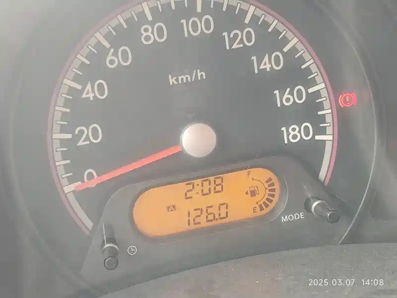

问 10年手动车,前三格油跑126公里,算费油吗? 删除 推荐精华 置顶 取消置顶 关闭回复 打开回复 推荐编辑 楼主禁言 移动帖子 重置头像 操作记录 来自赤峰12手奥拓车主 0浏览 · 2025-03-07 14:11· 发布于内蒙古 前三格油跑了126公里,是费油不费油啊,10年手动 举报 打开汽车之家 阅读体验更好 相关问题 更多 问问下这个帖子 0回答 问怎么换节温器 0回答 问托托高温报警 0回答 问中控能恢复原厂吗 0回答 问奇怪的发动机故障灯 0回答 问微型空气监测站多少钱 0回答 全部回复 只看楼主 cardoctor 关禁闭 已屏蔽 根据你的问题、你可以计算一下一箱油跑多少公里、这个油箱设计上面小中间大的、这个单独计算不好算的、总体计算 2025-03-07 14:22 来自浙江 回复 沙发 屏蔽此人 举报 删除 取消删除 禁言 重置头像 共有条对话 > 小伟杰 关禁闭 已屏蔽 雷克萨斯IS 您好,按照你这边这个油表显示来分析的话,你这个油耗是不高的,这个是没有问题,定期4万km左右清洗一下油路,喷油嘴,节气门,8万km的时候进行更换火花塞,检查氧传感器和碳罐电磁阀,这样可以缓解你车辆后期油耗高的问题。 2025-03-07 14:22 来自贵州 回复 板凳 屏蔽此人 举报 删除 取消删除 禁言 重置头像 共有条对话 > 爱车老蒙 关禁闭 已屏蔽 奇瑞E5 你这怎么算,只是大概的油耗,要看你加多少油跑多少公里才能算的出来不是吗? 2025-03-07 14:23 来自山西 回复 地板 屏蔽此人 举报 删除 取消删除 禁言 重置头像 共有条对话 > 头一辆车 关禁闭 已屏蔽 荣威i5 这个车按油格算不准。如果加满油甚至跳枪的话,再加油,前面一格会能跑100公里以上都不变。所以最终还是以你加满油跳枪为准小计里程。到下次加油用加油的升数除以公里数就是你的平均油耗。那个是最准的。 2025-03-07 14:32 来自河北 回复 屏蔽此人 举报 删除 取消删除 禁言 重置头像 共有条对话 > 修理工老张 关禁闭 已屏蔽 秦L 如果只看这个油表的格子是不准的,因为这个油表本身就存在一定的误差,而且油箱在加满油之后,上部的空间是有区别的,所以单纯看前三格来确定油耗,那么是很难确定的。这个您可以考虑将油箱加满,然后跑100公里再去加满,加到加油枪跳枪为止。这样加的油就是您的百公里油耗,这样计算是比较准确的,不会有太大的误差。不过按正常来说,三格跑126公里的话也在正常范围之内。 2025-03-07 15:27 来自山东 回复 屏蔽此人 举报 删除 取消删除 禁言 重置头像 共有条对话 > 哈尔滨市王欣宇 关禁闭 已屏蔽 你的费油啊,一箱油最少也得500啊,我的在东北开零下20度还能跑480公里呢 2025-03-08 06:23 来自黑龙江 回复 屏蔽此人 举报 删除 取消删除 禁言 重置头像 共有条对话 > 110330501 关禁闭 已屏蔽 奥拓 如果你上班路程有一大段的国道、环路、高速、总之少红绿灯或路口的,一箱油加到跳枪,按500-550参照。市内少堵车的,按450-500参照。 2025-03-08 09:12 来自山东 回复 屏蔽此人 举报 删除 取消删除 禁言 重置头像 共有条对话 > 成都车友7838385 关禁闭 已屏蔽 我的3格油,大概在200公里 2025-03-08 13:40 来自四川 回复 屏蔽此人 举报 删除 取消删除 禁言 重置头像 共有条对话 > 还想在主楼增加内容?点击续写主楼内容 登录 参与更多互动 发表回复 打开App,查看更多评论 首 页 上一页 下一页 末 页 跳 转 取 消 还想在主楼增加内容?点击续写主楼内容 登录 参与更多互动 系统故障 发表回复 图片最多上传9张 微信好友 微信朋友圈 新浪微博 QQ好友 QQ空间 取消 相关推荐 加载中
