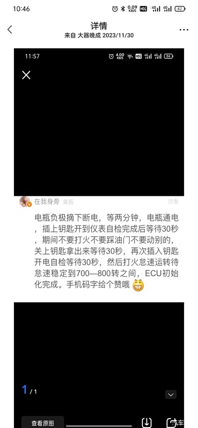

先重置下ecu吧,对我的奥拓反正有效,重置后暴力开几天看效果
2025-03-06 10:47 来自湖北 回复
