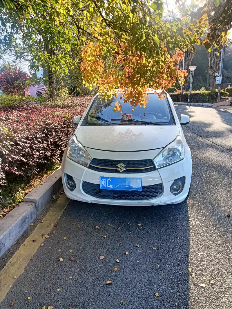

13款铃木新奥拓,加油老是会跳枪,不知道是更换碳罐有用,还是碳罐电磁阀有用?各位大神车友们,有谁碰到过类似的问题吗?求分享经验。[嘿哈][嘿哈]
