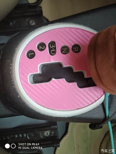

大家好想问下3-2-L有什么用

车辆相关的档位的显示的含义如下
第一,
L的档位表示是低速档位,这个档位正常是在爬坡的时候或者下坡的时候可以使用。
第二,二档的档位也是属于低速档位,一般是在冰雪路面行驶,这样可以保证车辆的扭矩力。
第三,三档的位置,这个是属于车辆的高速档位,正常挂入三档位置,车辆相关的自动变速箱会进行挡位的随时切换。一般平常开就是挂入这个档位。
2025-02-16 13:37 来自山东 回复
1780蓝狐 关禁闭 已屏蔽
奥迪A3
这个是早期的自动挡的档位设计,L为低速档,2等于是2档(这两个都是固定档位,类似于手动挡位),3-D就是代表了前进的自动挡模式,车辆放这个档位就可以在3个前进档中根据车速自动切换的档位。
2025-02-16 13:31 来自上海 回复

    迷雾森林0977 关禁闭 已屏蔽
    3.2.L(可以简单理解成1)这些就是强制限制档位。比如你下长陡坡时候可以换到2档,不踩油门,让发动机反拖,利用发动机内阻起到发动机制动的目的,减轻刹车系统压力。有时候大上坡可以用L强制1档直到坡顶
    2025-02-16 15:39 来自河北 回复
    乐天20128 关禁闭 已屏蔽
    D位可能是最高自动到4档吧。然后向左拨一下档杆就强制挂入3档,然后再向下拨就是2档,最低档。
    2025-02-16 16:49 来自山东 回复
    头一辆车 关禁闭 已屏蔽
    荣威i5
    因为奥拓就是4档a级变速箱。你可以理解为下面就是手动模式。强制在一个模式上,输出动力即可。
    2025-02-16 18:08 来自河北 回复
    Hyera 关禁闭 已屏蔽
    长下坡挂到2,你连刹车都不用轻轻踩就到平陆了,如果再打开压缩机你会得到更大的发动机牵引力
    2025-02-17 00:32 来自四川 回复
    泡椒龍爪 关禁闭 已屏蔽
    宝马1系(进口)
    相当于手动挡的3/2/1挡
    2025-02-21 22:09 来自甘肃 回复
    大V天龍 关禁闭 已屏蔽
    相当手动1、2档吧
    2025-02-21 22:29 来自广东 回复
