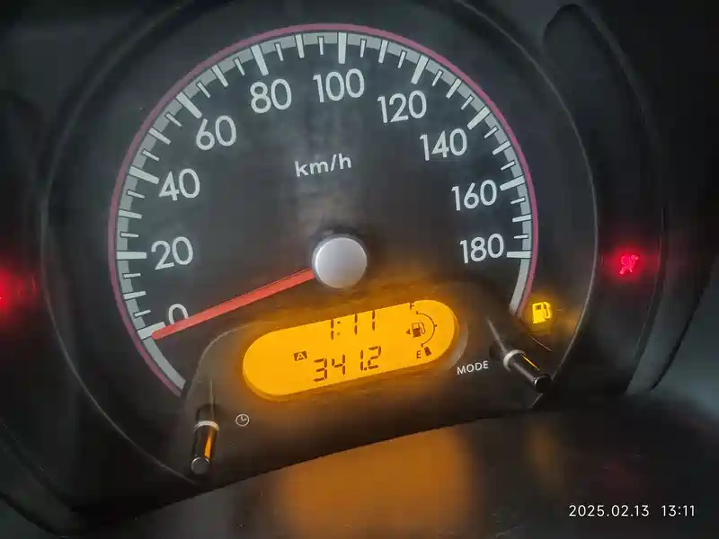

问 这箱油咋越跑油耗越高,95号油从390公里掉到340公里,啥情况? 删除 推荐精华 置顶 取消置顶 关闭回复 打开回复 推荐编辑 楼主禁言 移动帖子 重置头像 操作记录 来自赤峰12手奥拓车主 0浏览 · 2025-02-13 13:14· 发布于内蒙古 这箱油成功跑了340公里,啥情况的。一箱95跑了这点,买回来的时候一箱95还能跑390呢,这咋越跑油耗越高呢。 举报 打开汽车之家 阅读体验更好 相关问题 更多 问川西蓄电池“加水” 0回答 问自动挡真实油耗 0回答 问排气管共振怎么解决 0回答 问这款Led灯质量怎样 0回答 问加满油有汽油味 0回答 问这个3元怎么清洗? 0回答 全部回复 只看楼主 偷油的不一定是老鼠 关禁闭 已屏蔽 这个其实正常,油耗这个东西受影响的东西太多了,可能来回的拥堵程度不同,其次燃油质量不一样,再一个驾驶方式也不一样都可能会导致油耗发生变化,大概率和发动机的硬件没关系 2025-02-13 13:24 来自河北 回复 沙发 屏蔽此人 举报 删除 取消删除 禁言 重置头像 共有条对话 > 凯普狄诺607 关禁闭 已屏蔽 雪铁龙C5 正常油耗没有标准答案,油耗的高低和路况、车况、车速及个人的驾驶习惯有关系,冬夏会偏高点,冬天气温低,热车时间长、燃油的雾化、燃烧效率较差,夏天开空调增加发动机阻力,因此冬、夏的油耗确实会比春秋季节略高点。 2025-02-13 13:43 来自上海 回复 板凳 屏蔽此人 举报 删除 取消删除 禁言 重置头像 共有条对话 > 小青蛙一只 关禁闭 已屏蔽 长城C30 是不是最近开车比较暴力,亦或者走的路段堵车多,也可能最近温度低,开了不少空调。油耗有些变化也正常。另外你去看下胎压,是不是低于2.5Bar了,胎压低了的话,车子阻力大,油耗也会升高。 2025-02-13 13:49 来自河北 回复 地板 屏蔽此人 举报 删除 取消删除 禁言 重置头像 共有条对话 > 头一辆车 关禁闭 已屏蔽 荣威i5 最近气温多少啊?他零下多少度了?如果你是超短途用车的话,这个油耗很正常。举个例子,平时20度。烧到90度需要70度的热量 现在气温零下20度烧到90度。那需要110度热量 这都是烧油得来的。 2025-02-13 13:51 来自河北 回复 屏蔽此人 举报 删除 取消删除 禁言 重置头像 共有条对话 > 西安车友4982407 关禁闭 已屏蔽 买的二手吗?我的节温器有问题,还没换!油耗也不低!但我现在一箱油已经跑了408,还有4格油!基本都是晚上没事出去逛,测油耗!一路五六十的速度,跑一两个小时 2025-02-13 18:01 来自陕西 回复 屏蔽此人 举报 删除 取消删除 禁言 重置头像 共有条对话 > 为为55 关禁闭 已屏蔽 要加95号的油吗 2025-02-13 20:20 来自福建 回复 屏蔽此人 举报 删除 取消删除 禁言 重置头像 共有条对话 > 饮用之前摇一摇 关禁闭 已屏蔽 逍客 一切正常,脚法和路况变量太大,你要是全程机场路测试,390和340公里问题就大了。 2025-02-13 20:30 来自广西 回复 屏蔽此人 举报 删除 取消删除 禁言 重置头像 共有条对话 > 冰熊2011 关禁闭 已屏蔽 吉姆尼(进口) 插上电脑,看看水温多少 2025-02-14 10:00 来自陕西 回复 屏蔽此人 举报 删除 取消删除 禁言 重置头像 共有条对话 > xycmcm 关禁闭 已屏蔽 我春节跑了240的高速,一般三车道我在最右道九十左右吧,然后早晚送孩子,周末买菜,目前第四个刚下去,跑了300 2025-02-15 23:11 来自河北 回复 屏蔽此人 举报 删除 取消删除 禁言 重置头像 共有条对话 > 唯一的丁龙 关禁闭 已屏蔽 奥迪A6L 城区我一直这样我们一样的不用担心 2025-02-19 15:47 来自江苏 回复 屏蔽此人 举报 删除 取消删除 禁言 重置头像 共有条对话 > A车神E 关禁闭 已屏蔽 福克斯 92粗粮喂养,95消化不良 2025-03-24 14:29 来自广东 回复 屏蔽此人 举报 删除 取消删除 禁言 重置头像 共有条对话 > 追风战车 关禁闭 已屏蔽 可能因为你是12手奥拓,备受前11任摧残油耗能低吗? 2025-03-24 15:53 来自上海 回复 屏蔽此人 举报 删除 取消删除 禁言 重置头像 共有条对话 > LD28 关禁闭 已屏蔽 凌尚 手动的吗?手动的话确实有点费油了啊啊 2025-03-24 21:31 回复 屏蔽此人 举报 删除 取消删除 禁言 重置头像 共有条对话 > 奥拓换卡罗拉 关禁闭 已屏蔽 我的总是在百公里五升左右,随便开,要不可以走国袖都舍不得呢 2025-03-25 12:47 来自山东 回复 屏蔽此人 举报 删除 取消删除 禁言 重置头像 共有条对话 > 四轮摩托车主 关禁闭 已屏蔽 奥拓 轻点踩油门就这油耗,使劲踩就多点,手动挡基本都能跑500以上 2025-03-25 20:30 回复 屏蔽此人 举报 删除 取消删除 禁言 重置头像 共有条对话 > asw3s4 关禁闭 已屏蔽 估计是室内全天候的堵车才有可能达到这个油耗 2025-03-27 08:26 来自安徽 回复 屏蔽此人 举报 删除 取消删除 禁言 重置头像 共有条对话 > 还想在主楼增加内容?点击续写主楼内容 登录 参与更多互动 发表回复 打开App,查看更多评论 首 页 上一页 下一页 末 页 跳 转 取 消 还想在主楼增加内容?点击续写主楼内容 登录 参与更多互动 系统故障 发表回复 图片最多上传9张 微信好友 微信朋友圈 新浪微博 QQ好友 QQ空间 取消 相关推荐 加载中
