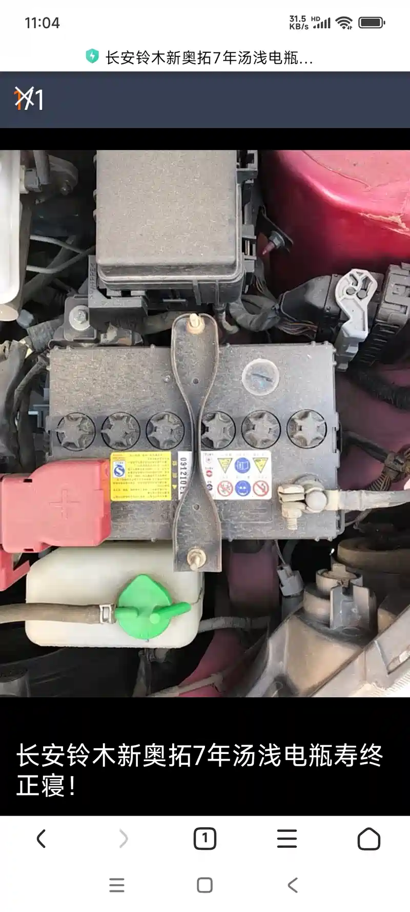

原装电瓶今年第九个年头,终于带不动启动马达了。原来想更换汤浅55B24R,不巧的是我的车改了LED大灯,加了个散热风扇,突出来了。加长电瓶有点儿影响。
在网上看了40B19R MF,不知大家用过这个吗,怎么样啊?
