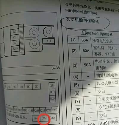

你好,车辆进行报废,然后燃油箱里面的油,想给他放出来,
可以通过这个油箱加油管路这边,给他伸进一个透明管子伸到油箱里面,可以把燃油箱里面的油给他抽出来解决问题。
第二种方法的话,我们可以把车辆顶起来,顶起来这个燃油滤芯这边管这个给他拆下来,拆下来以后,我们可以通过这个电门钥匙打开,找到保险丝盒里面的燃油泵继电器,把继电器外壳给他剥开,然后里面的继电器触点开关给他短接,让油泵工作,把燃油箱里面的油给他全部泵出来就可以了。
通过以上两种处理方案,把燃油箱里面的油给他放出来

发动机油轨软管接一根长管到容器,然后短路油泵继电器常开触点,这样汽油泵工作,汽油就出来了
