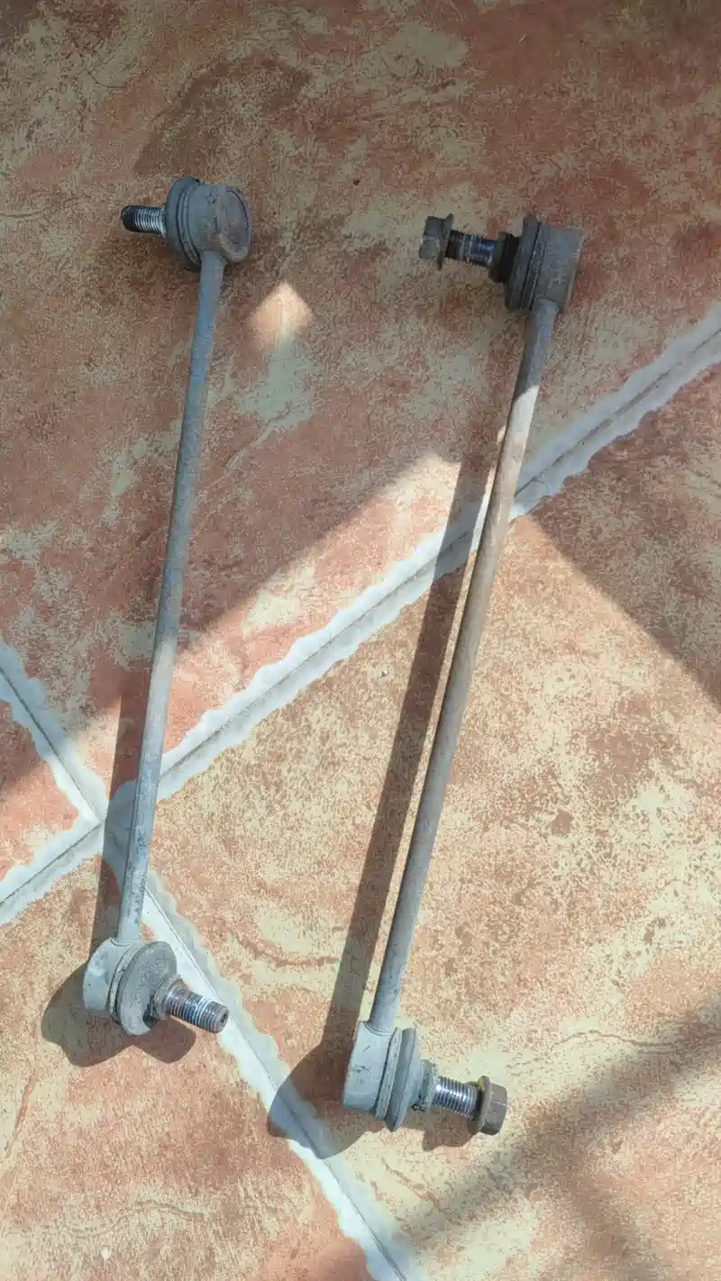

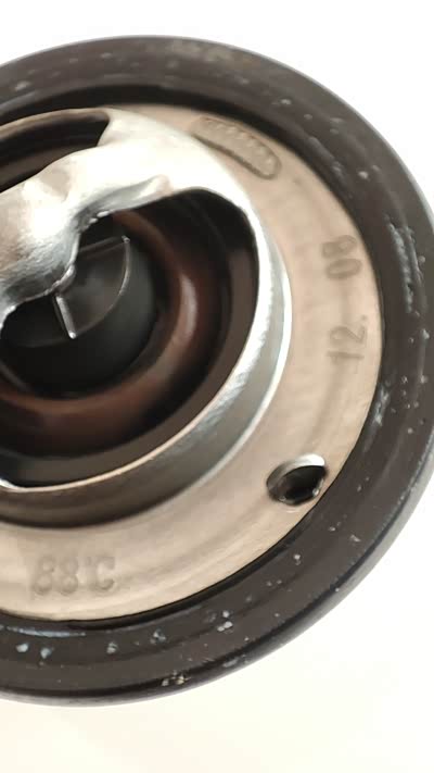

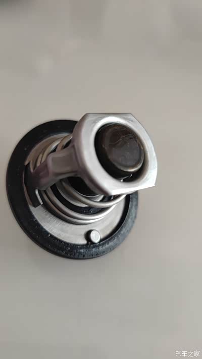

底盘刚起步或走不平路,时而有咯咯咯的异响,竖拉杆换完,响声依旧,旧的拉杆也没坏。会不会是平衡杆开口胶套的问题呢?有没有车友换过平衡杆胶套的,能否分享一下。节温器换后基本90度开始大循环,然后85到89度之间徘徊,问题解决。感觉这个节温器还是原装的12年的。

奥拓底盘有咯咯咯异响,换竖拉杆后未解决,很可能是平衡杆开口胶套问题。平衡杆胶套老化破损,车辆过不平路就会异响。更换需准备千斤顶、扳手等工具,升起车、拆轮胎再换胶套。

底盘起步或走不平路有咯咯咯异响,竖拉杆换了还有响,很可能是平衡杆开口胶套的问题。换胶套得先准备好千斤顶、扳手等工具,把车升起拆轮胎,找到胶套拆固定件取下旧胶套,清理后装新胶套,最后装回轮胎,降下车子试试还有没有异响。

88度节温器应该是85度左右开启。93度完全开启。小拉杆别研究了。去找店面让他们修。

我的平衡胶套和拉杆都换了。水泥路和不平路面还是有哐哐异响。应该减震顶胶的问题

方向齿条松框异响是通病,别乱换零件了

平衡杆开口胶的问题,就是拆装很不方便,空间太小
