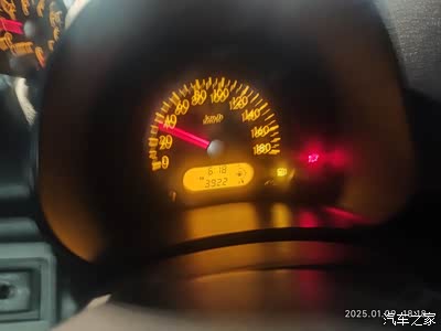

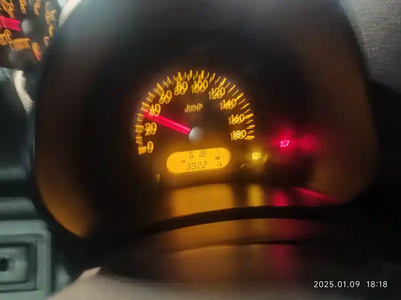

新接的11手奥拓。满箱95号油,跑了390多,大神们啥情况,怠速900左右,其中跑了300的高速,速度110左右。剩下的在镇里开也不堵车。不开暖风水温85左右,开一档暖风水温81。这么费油啥情况啊,大神们都一箱油跑600咋开的,还是我这个有问题啊。在线等大神分解答。节气门回来没洗,火花塞没看,喷油嘴也没看,机油上任车主说刚换的还不到一百公里,氧传感器也没看。就把废气阀换了。

冬天耗油量大些,经常短途也是大,跑六百以上,基本都是长途。亮灯到加满,再到亮灯起码要四百以上才正常。
2025-01-09 19:06 来自湖北 回复
四轮摩托车主 关禁闭 已屏蔽
奥拓
上高速基本都是600以上的,市区走走停停500左右应该是正常的。
2025-01-09 19:10 来自山东 回复
LD28 关禁闭 已屏蔽
凌尚
先看看实际加了多少油,或许油表有问题,手动应该没这么高,自动的话,路况不好有可能这么高
2025-01-09 19:28 来自湖南 回复
陈雀雀_ 关禁闭 已屏蔽
我纯市区100怎么跑也就200出头,国道100跑300,该整备整备不用太纠结。
2025-01-09 19:35 来自湖北 回复
奥拓换卡罗拉 关禁闭 已屏蔽
高速油耗高,节温器看看,加92的油
2025-01-09 20:13 来自山东 回复
乐天20128 关禁闭 已屏蔽
冬季里高速110这个油耗实属合理,高速不超80最省油。
2025-01-09 21:45 来自山东 回复
头一辆车 关禁闭 已屏蔽
荣威i5
你在城镇开车是不是都是1~5公里那种超短途 车都没热到地方那种。如果是这样的话,可能比较费油。另外建议你查一下故障码。还有一种就是跳枪加油,小计里程再算一箱油看看。
2025-01-10 09:14 来自河北 回复
asw3s4 关禁闭 已屏蔽
这车在60—90以内最节油,超过100的话油耗增加不少,但也不会像你那么耗油
2025-01-10 14:44 来自安徽 回复
跑起耍 关禁闭 已屏蔽
艾瑞泽5
100/120的内环高速正常都只开八十,避免区间拥堵会踩到120/130上下然后回慢车道悠着开。
2025-01-10 17:03 来自重庆 回复
东北晓伙 关禁闭 已屏蔽
奥拓
还好吧!这车我都开12年了,也没开出网上的数据!冬天冷车怠速高,得水温到60度左右能掉1000下怠速
2025-01-11 10:02 来自吉林 回复
aiduoduo83 关禁闭 已屏蔽
发动机温度偏低
2025-01-11 10:51 来自湖北 回复
我默写你的情 关禁闭 已屏蔽
五菱宏光
刚刚入手13的奥拓,刚刚跑完一箱油,510亮灯,又跑了25公里加满箱油,205跳枪,补到210都要溢出来了,也不知道属于什么水平?对暖风不太热!
2025-01-11 18:33 来自黑龙江 回复
鹤岗车友6458255 关禁闭 已屏蔽
OBD插上看看怠速发动机负载。正常应该在15%左右,负载越高越耗油
2025-01-11 21:18 来自上海 回复
2点0性能猛兽 关禁闭 已屏蔽
马自达3星骋
这车高速跑110很费油的,跑80才省油
2025-01-26 09:31 来自山东 回复
追忆0844 关禁闭 已屏蔽
帝豪
换车
明哥1p 关禁闭 已屏蔽
江南TT
氧传感器换掉 并且重新接上线
2025-02-06 16:43 来自山东 回复
奥拓换卡罗拉 关禁闭 已屏蔽
我2012年的奥拓拉四个成人,每天来回70公里,有红绿灯,基本五点三四
2025-02-06 21:21 来自山东 回复
奔跑的五豆子 关禁闭 已屏蔽
换节温器,洗小水箱,换新防冻液,不行在换氧传感器,如果你那里太冷,热车时间太长,停个避风的地方,用纸壳子把前面挡一下,会好很多,我乌鲁木齐的,冬天没挡,比夏天少跑个120公里
2025-02-17 07:19 来自新疆 回复
