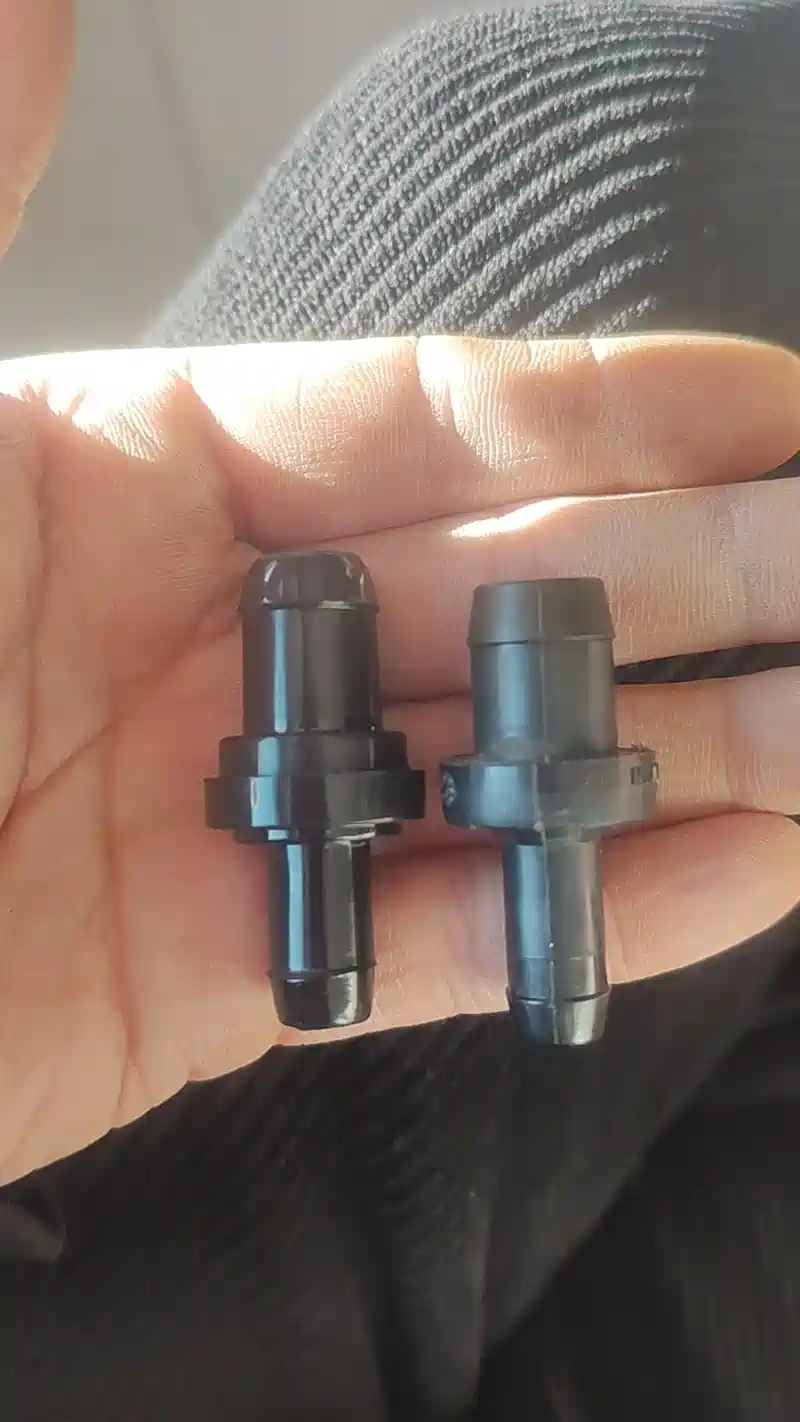

今天废气阀到了,和车上的不一样,换上了。之前怠速1000,现在怠速900左右。感觉空挡后转速表降的慢而且会跳动,大神们这是啥情况。

更换废气阀之后出现怠速变低并伴随着转速表的跳动,这个大多数还是废气阀的问题。
一这种情况先检查一下相连接的管路是否连接不好,或者是密封不严。
二如果确定管路没有问题,很有可能是废气阀的配件质量问题,建议更换全新的原厂配件。

你量没量过这俩废气阀的内径是不是一样的?内径一个大一个小吧。

漏气了

漏气了,买个日本密封胶,装上即可

废气阀一头通气 一头不通,确定没问题后  就去清洗怠速马达,切记是怠速马达,要拆开洗,跟废弃阀没关系
