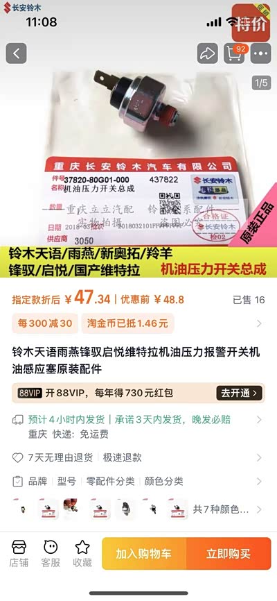

奥拓机油压力开关,有换过的吗?前几天发现有点漏油,这个一般啥原因导致的?是机油加多了吗

奥拓的机油压力开关漏油,这个是属于机油压力开关本身的问题导致的这种现象。
一这种情况属于机油压力开关,老化内部内芯位置出现了间隙导致的渗漏。
二像这种情况直接购买一个新的机油压力开关更换上就可以解决漏油的问题。

机油压力开关漏油一般不是机油加多导致的,大多是密封垫老化或损坏、开关松动或磨损、油管破裂或连接不紧造成的,也可能是机油压力开关本身质量不好或使用时间过长。

你看机芯有没有往出漏油,估计可能是压力开关击穿了
