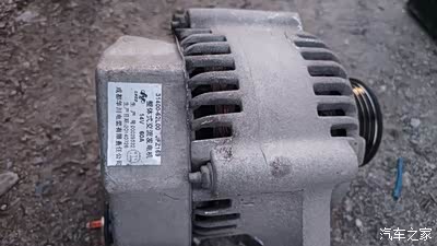

着急求教奥拓大神,谁有13款新奥拓原厂发电机店铺或货源,求告知!前几天打火电不够,靠小充电器电充才能打火。今天仪表盘显示发动机故障灯亮,电脑检测是发电机故障,修理厂建议换发电机总成,拜请有换过发电机的大神给点经验,推荐店铺,谢谢大家

建议你到专业的店,换全新的。我曾经换过一个副厂件,电压很不稳定,不是烧这,就是烧那儿!曾经有一次高速上突然断电,死机,就是全车息火,明白吧?太危险了,好在我老司机了,立马挂档,丢离合,又给带着火了!换回原厂电机后,啥也不烧了,到目前用了快两年了,啥毛病没有!

这个发电机虽然是轴承比较破,发电量时断时续的。但是坏的还不多。也有可能是里面的碳刷根本就磨没了。估计换碳刷工时比你碳刷费钱多了。

我的涨紧轮轴承坏了以为是发电机,换了淘宝第三方的。好几年了。挺好的。比原厂的好。200块好像。自己还的。

我有一个奥托车因置换,把原装的发电机拆换下来的,可正常使用
