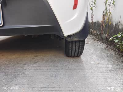

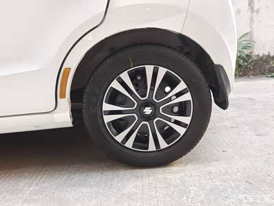

问 想换大轮胎 有换过的没有? 删除 推荐精华 置顶 取消置顶 关闭回复 打开回复 推荐编辑 楼主禁言 移动帖子 重置头像 操作记录 Dr_Gong 0浏览 · 2024-12-04 14:41· 发布于北京 原车155/65R14 想换成175/60R14 有换过的没有 ? 举报 打开汽车之家 阅读体验更好 相关问题 更多 问怎么选择机油 0回答 问瓦尔塔的电瓶可以吗? 0回答 问雨刮器不动了 0回答 问裙边凹陷问题 0回答 问问下这个帖子 0回答 问出新奥拓09款手动, 0回答 全部回复 只看楼主 偷油的不一定是老鼠 关禁闭 已屏蔽 换是可以换,换完一定要做一下四轮定位,调节一下倾角,否则可能会出现偏磨或者吃胎的情况,其次,换完之后油耗可能会上升,但是也不会很明显,主要还是更美观一些,其次操控性会好一点 2024-12-04 14:45 来自河北 回复 沙发 屏蔽此人 举报 删除 取消删除 禁言 重置头像 共有条对话 > 河北车友7803 关禁闭 已屏蔽 长安CS55 我朋友换过。换完之后感觉车子在行驶时抓地力变强了,过弯更稳。不过油耗会稍微增加一点。而且车速表显示会和实际车速有一点偏差,但整体驾驶体验还不错,车子看起来也更有精神了。 2024-12-04 14:45 来自河北 回复 板凳 屏蔽此人 举报 删除 取消删除 禁言 重置头像 共有条对话 > 小青蛙一只 关禁闭 已屏蔽 长城C30 理论上是可以这样的,155代表轮胎的宽度是155毫米,65表示轮胎的断面扁平比是65%,现在你只是换了个宽胎,轮辋的直径没有变化。换完后应该舒适性会提升一些,油耗可能会增加一些。 2024-12-04 14:46 来自河北 回复 地板 屏蔽此人 举报 删除 取消删除 禁言 重置头像 共有条对话 > 渣人 关禁闭 已屏蔽 没有,我思考换这个轮胎的时候是不是要把轮毂也换了 2024-12-04 14:47 来自河南 回复 屏蔽此人 举报 删除 取消删除 禁言 重置头像 共有条对话 > 头一辆车 关禁闭 已屏蔽 荣威i5 换165 60r14的吧。那个减震会更舒服一点。离地间隙要比原有的还要高一点。不会影响转弯半径。速度上比表显速度要快2公里左右。这个一定要注意一点。 2024-12-04 14:52 来自河北 回复 屏蔽此人 举报 删除 取消删除 禁言 重置头像 共有条对话 > 奇云8677 关禁闭 已屏蔽 奥拓 最完美就是换185/55R14的 2024-12-04 23:31 来自广西 回复 屏蔽此人 举报 删除 取消删除 禁言 重置头像 共有条对话 > 随遇而安201111 关禁闭 已屏蔽 马自达EZ-60 我换的165/70R14,很般配!!! 2024-12-05 09:25 来自山东 回复 屏蔽此人 举报 删除 取消删除 禁言 重置头像 共有条对话 > ryjdmfyx 关禁闭 已屏蔽 审车不是出厂规格麻烦了 2024-12-05 10:03 来自陕西 回复 屏蔽此人 举报 删除 取消删除 禁言 重置头像 共有条对话 > 老朋友2013 关禁闭 已屏蔽 怕审车过不了,要照相的。不然早换了 2024-12-05 17:10 来自四川 回复 屏蔽此人 举报 删除 取消删除 禁言 重置头像 共有条对话 > LuShuiGe 关禁闭 已屏蔽 小蚂蚁 我换的165/70R14,很般配!!!好多年了,开起来舒服,保留原车备胎,审车拍照时让检测站拍备胎就可以过 2024-12-05 19:34 来自山东 回复 屏蔽此人 举报 删除 取消删除 禁言 重置头像 共有条对话 > 天语转奥拓车友7513 关禁闭 已屏蔽 我后轮换185/60/14,前轮换175/60/R14.非常完美好用,油耗感觉相差不大,稳很多,刹车也容易停.顶多到年审换一下。心. 2024-12-07 00:04 来自广东 回复 屏蔽此人 举报 删除 取消删除 禁言 重置头像 共有条对话 > benbenchuanqi 关禁闭 已屏蔽 RAV4荣放 我换的165/60R14的,检车的时候也没提过,都是一把过 2024-12-07 16:52 来自河北 回复 屏蔽此人 举报 删除 取消删除 禁言 重置头像 共有条对话 > 开封601 关禁闭 已屏蔽 放心换 我换的175 2024-12-15 06:47 来自河南 回复 屏蔽此人 举报 删除 取消删除 禁言 重置头像 共有条对话 > aj6ths72m 关禁闭 已屏蔽 我换了15寸的,195 50 R15 2025-03-24 07:08 回复 屏蔽此人 举报 删除 取消删除 禁言 重置头像 共有条对话 > 小董20118 关禁闭 已屏蔽 天语 SX4 我的11年铃木后轮现在是175/65R14 2025-10-08 21:29 来自河南 回复 屏蔽此人 举报 删除 取消删除 禁言 重置头像 共有条对话 > 还想在主楼增加内容?点击续写主楼内容 登录 参与更多互动 发表回复 打开App,查看更多评论 首 页 上一页 下一页 末 页 跳 转 取 消 还想在主楼增加内容?点击续写主楼内容 登录 参与更多互动 系统故障 发表回复 图片最多上传9张 微信好友 微信朋友圈 新浪微博 QQ好友 QQ空间 取消 相关推荐 加载中
