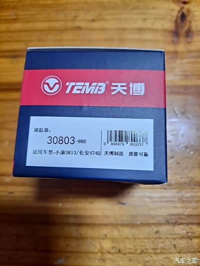

我换的是世搏88度,换了这种节温器后,水温夏天冬天都是88度到95度之间

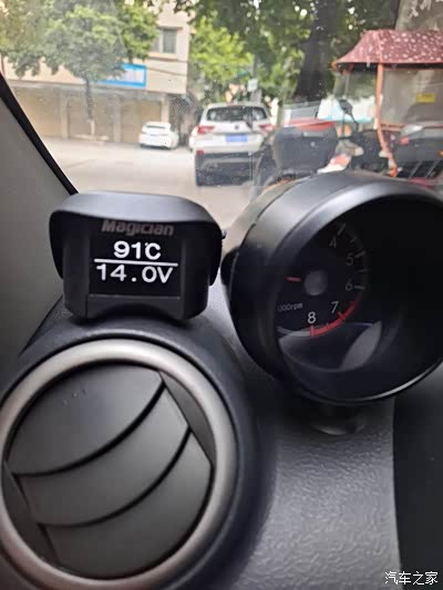

我的也刚刚换完两天,现在水温最高91度,然后大循环后跌到86度,但是风扇一直不转是什么情况?
