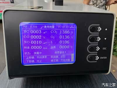

P0420,“三元催化效率低”…
这是发动机燃烧系统故障,后氧传感器监测到排气含氧量异常,反馈给ECU报的直译故障内容…
测试发动机燃烧状态,看看混合气实际状态,通过数据进一步分析诊断,再对症维护。可以把测试数据发给我帮你看看…
