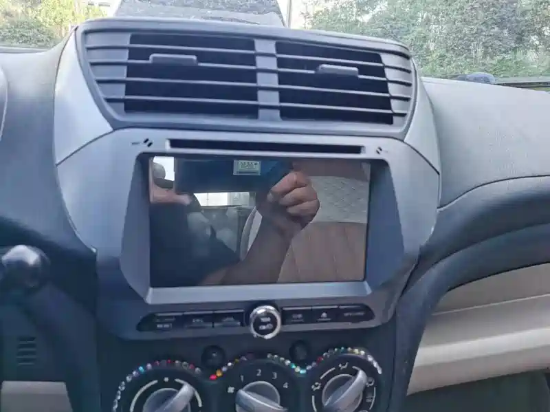

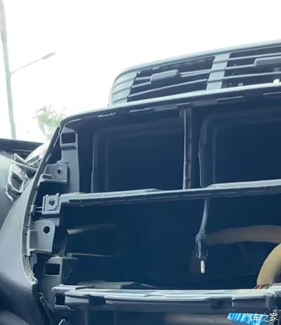

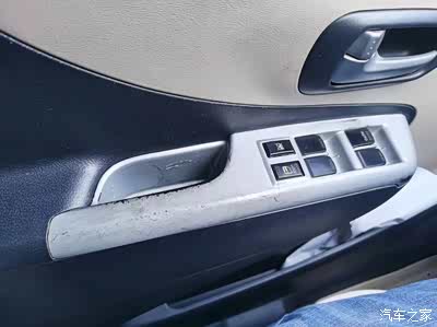

本人刚买了一部11年自动挡,有两个问题请问在座的高手们,因为按键装饰板漆掉色难看打算拆下来重新喷漆,哪知槽里的那颗螺丝下了后却扣不开它,还有就是导航一体机出现收音机接受不到台,考虑想下掉看看,根据论坛高手的指点扣了三角塑料片下了上面的空调出风口后仍然拿不下来一体机(螺丝下了),又不敢硬扣,还请各位高手指点一下,谢谢

门板把手除了你那个螺丝以外。在开关那块还有一个螺丝。画圈标注了。拆了以后把门板饰板整个拆下来,才可以把这个你这个掉色的拆掉。

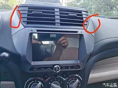

2.收音机那个是先把两个三角拆开,剩下那个往外掰就行了。我也拿图给你标识好了。

收音机下面被空调面板压槽压着,拆收音机时手尽量往下再用力拔,把空调面板扳开一口子,收音机就能拿出来了。
