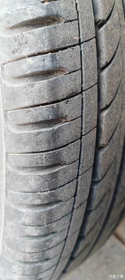

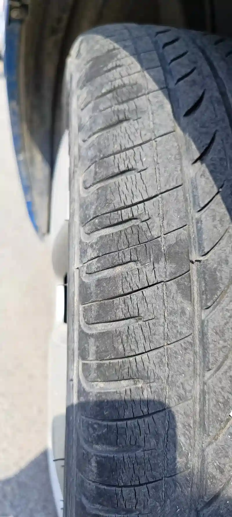

问 小奥拓前轮有裂纹、后轮没有、这是什么原因? 删除 推荐精华 置顶 取消置顶 关闭回复 打开回复 推荐编辑 楼主禁言 移动帖子 重置头像 操作记录 0886892老村长 0浏览 · 2024-05-01 20:26· 发布于山西 小奥拓前轮有裂纹、19年第13周出厂、请教各位还能跑高速吗?下图是后轮、没有 发现裂纹、 举报 打开汽车之家 阅读体验更好 相关问题 更多 问怎么换节温器 0回答 问价格合适就卖!!! 0回答 问积碳问题 0回答 问请教群内各位高手 0回答 问请教奥拓刹车油型号 0回答 问前刹车的问题 0回答 全部回复 只看楼主 0886892老村长 楼主 关禁闭 已屏蔽 2024-05-01 20:27 来自山西 回复 沙发 举报 删除 取消删除 禁言 重置头像 共有条对话 > 凯普狄诺607 关禁闭 已屏蔽 雪铁龙C5 前轮是驱动轮在小区停车时经常打死方向所致,建议前后更换一下,跑高速没有问题的!一般来说,轮胎每行驶2-3万公里左右,需要进行一次换位。定期换位,延长轮胎使用寿命可达20%。调换方式分为:前轮驱动交叉换位、单导向轮胎换位、后轮或四轮驱动换位,需要做好动平衡! 2024-05-01 21:20 来自上海 回复 板凳 屏蔽此人 举报 删除 取消删除 禁言 重置头像 共有条对话 > 头一辆车 关禁闭 已屏蔽 荣威i5 1.轮胎质量问题2.前轮动力轮负载大 相对老化程度高3.老化看轮胎侧壁 轮胎表面老化能引起抓地力降低 侧壁老化容易爆胎4 直接换就行 奥拓普通胎一百多一个 现在补胎都30了 所以没必要省哪点钱 300多换俩前轮够好多年了 比买鞋还便宜 所以这个车没必要纠结轮胎老化 2024-05-02 05:05 来自河北 回复 地板 屏蔽此人 举报 删除 取消删除 禁言 重置头像 共有条对话 > 云端0797 关禁闭 已屏蔽 长城C20R 轮胎老化 建议都换了 途虎飞跃轮胎190一个 618估计更便宜 我去年换了4个 平均130一个 2024-05-02 08:34 来自江西 回复 屏蔽此人 举报 删除 取消删除 禁言 重置头像 共有条对话 > 宁波车友2899676 关禁闭 已屏蔽 你这是RP06,应该是好运的吧。建议用朝阳RP26,开起来软一点,舒服些。我好运,朝阳,普利司通都用过。最舒服还是普利司通。 2024-05-02 09:45 来自江西 回复 屏蔽此人 举报 删除 取消删除 禁言 重置头像 共有条对话 > 海底下的袋鼠 关禁闭 已屏蔽 19年才几年,这些都是表皮,我17年还在用,没硬伤不碍事 2024-05-02 09:52 来自浙江 回复 屏蔽此人 举报 删除 取消删除 禁言 重置头像 共有条对话 > 迷雾森林0977 关禁闭 已屏蔽 老化开裂 2024-05-02 10:11 来自河北 回复 屏蔽此人 举报 删除 取消删除 禁言 重置头像 共有条对话 > 自由和风 关禁闭 已屏蔽 我14年原胎还比你好,当然有车库 2024-05-04 19:31 来自湖南 回复 屏蔽此人 举报 删除 取消删除 禁言 重置头像 共有条对话 > funnymonkey 关禁闭 已屏蔽 高速可以跑,就是噪音大 2024-05-05 00:43 来自上海 回复 屏蔽此人 举报 删除 取消删除 禁言 重置头像 共有条对话 > 老冯头 关禁闭 已屏蔽 旗云 我觉得为了安全还是更换新的轮胎吧,已经出现了裂纹了,不用太大意了! 2024-08-18 14:59 回复 屏蔽此人 举报 删除 取消删除 禁言 重置头像 共有条对话 > 还想在主楼增加内容?点击续写主楼内容 登录 参与更多互动 发表回复 打开App,查看更多评论 首 页 上一页 下一页 末 页 跳 转 取 消 还想在主楼增加内容?点击续写主楼内容 登录 参与更多互动 系统故障 发表回复 图片最多上传9张 微信好友 微信朋友圈 新浪微博 QQ好友 QQ空间 取消 相关推荐 加载中
