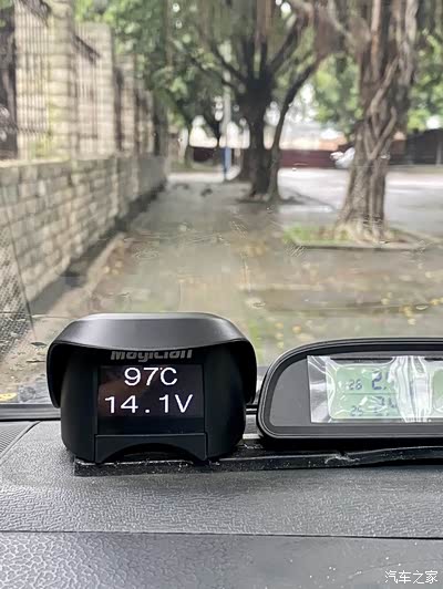

问 这个转速正常么? 删除 推荐精华 置顶 取消置顶 关闭回复 打开回复 推荐编辑 楼主禁言 移动帖子 重置头像 操作记录 南笙2859 0浏览 · 2023-12-03 07:58· 发布于广东 前几天怠速是800到900今天怠速达到一千多了,跑了三十公里左右 摸那个水壶里面的水还是冷的 举报 打开汽车之家 阅读体验更好 相关问题 更多 问加满油有汽油味 0回答 问安全带提示灯 0回答 问奥拓噪音大怎么解决? 0回答 问挂档后车抖动 0回答 问自动挡奥拓档杆拆卸 0回答 问奥拓出现黄色小扳手 0回答 全部回复 只看楼主 台风天 关禁闭 已屏蔽 奥拓 水温上不来先考虑节温器 2023-12-03 10:53 来自福建 回复 沙发 屏蔽此人 举报 删除 取消删除 禁言 重置头像 共有条对话 > 小白ww 关禁闭 已屏蔽 奥拓 跑了30多公里。你看看水温正常吗 2023-12-03 11:08 来自江苏 回复 板凳 屏蔽此人 举报 删除 取消删除 禁言 重置头像 共有条对话 > aiduoduo83 关禁闭 已屏蔽 750到800多是正常状态,你这一看就是节温器通了,不能闭合,或者是闭合不严,发动机没热,冷却液大循环就直接开着散热,大循环连着机头前面的散热器,车一跑散热更快,发动机就一直是不温不火的,达不到理想工作温度,就一直拉高转速来供热。你这样会越跑越冷,😂😂😂! 2023-12-03 11:12 来自湖北 回复 地板 屏蔽此人 举报 删除 取消删除 禁言 重置头像 共有条对话 > 凤满楼1 关禁闭 已屏蔽 摸水壶干啥? 2023-12-03 12:57 来自四川 回复 屏蔽此人 举报 删除 取消删除 禁言 重置头像 共有条对话 > 黄色奥拓 关禁闭 已屏蔽 启悦 我在八步区,可以借obd给你看看水温~ 2023-12-03 19:14 来自广西 回复 屏蔽此人 举报 删除 取消删除 禁言 重置头像 共有条对话 > 牧马人bzq 关禁闭 已屏蔽 奥拓 发动着5到6分钟后,摸上下水管,通常是有温差的,上面热下面凉,上下没温差就是节温器就有问题了,副水壶只有长途热机时才有温度。 2023-12-03 20:52 来自江苏 回复 屏蔽此人 举报 删除 取消删除 禁言 重置头像 共有条对话 > 十字路口等红杏 关禁闭 已屏蔽 星瑞 换节温器,天博88℃ 2023-12-05 11:37 来自山东 回复 屏蔽此人 举报 删除 取消删除 禁言 重置头像 共有条对话 > xycmcm 关禁闭 已屏蔽 换天博88吧,我obd测的,这天气不开暖风的话五分钟0度升到60度,十分以内到88度,然后节温器打开走大循环,暖风要开的话四十度那会就是热风了。我不开暖风,一般是开加热垫暖后背和屁股,带手套开车,温控立着,吹玻璃上的哈气,十三四分钟到单位熄火。最快一次6分钟到 2023-12-11 15:09 来自河北 回复 屏蔽此人 举报 删除 取消删除 禁言 重置头像 共有条对话 > 还想在主楼增加内容?点击续写主楼内容 登录 参与更多互动 发表回复 打开App,查看更多评论 首 页 上一页 下一页 末 页 跳 转 取 消 还想在主楼增加内容?点击续写主楼内容 登录 参与更多互动 系统故障 发表回复 图片最多上传9张 微信好友 微信朋友圈 新浪微博 QQ好友 QQ空间 取消 相关推荐 加载中
