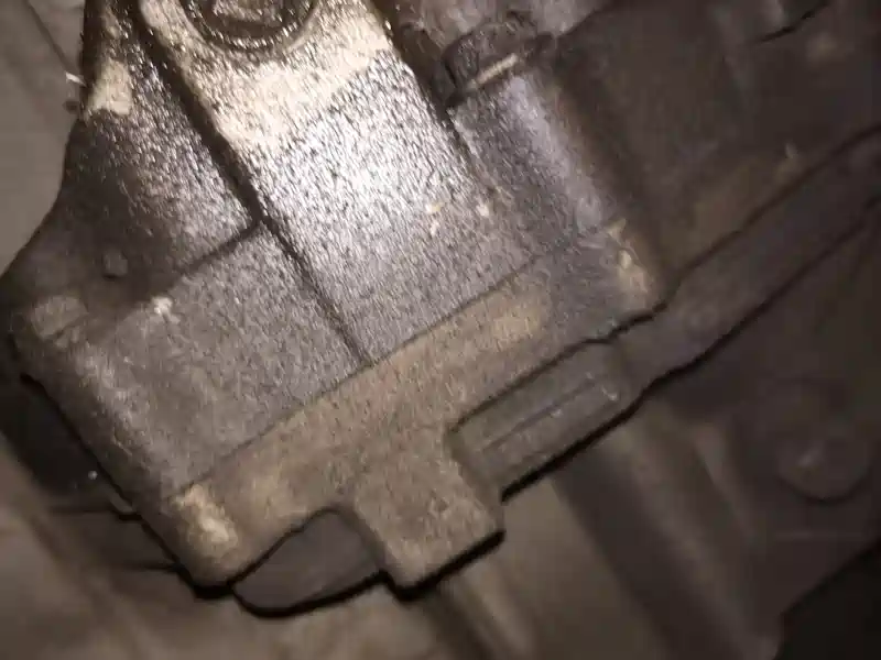

问 变速箱渗油?奥拓 删除 推荐精华 置顶 取消置顶 关闭回复 打开回复 推荐编辑 楼主禁言 移动帖子 重置头像 操作记录 Victory7554 0浏览 · 2023-11-26 18:46· 发布于辽宁 兄弟们这是啥情况? 举报 打开汽车之家 阅读体验更好 相关问题 更多 问加满油有汽油味 0回答 问奥拓变速箱油尺测量 0回答 问新奥拓油箱盖 0回答 问空挡滑行熄火 0回答 问新奥拓空调旋钮 0回答 问机油加多少合适? 0回答 优质解答 Hkert 关禁闭 已屏蔽 一般情况是半轴油封坏掉了导致的漏变速箱油。更换即可解决问题。 2023-11-26 19:36 来自广东 回复 屏蔽此人 举报 删除 取消删除 禁言 重置头像 共有条对话 > 全部回复 只看楼主 头一辆车 关禁闭 已屏蔽 荣威i5 先弄个化清剂清洗剂,把你那个渗油的地方都清洗一遍,然后再说。你看看实际情况,真正8本再开几天以后看看是不是还有渗漏还是阴的油。只要没有油滴,可以暂时不用管的。 2023-11-26 19:21 来自河北 回复 沙发 屏蔽此人 举报 删除 取消删除 禁言 重置头像 共有条对话 > Hkert 关禁闭 已屏蔽 一般情况是半轴油封坏掉了导致的漏变速箱油。更换即可解决问题。 2023-11-26 19:36 来自广东 回复 板凳 屏蔽此人 举报 删除 取消删除 禁言 重置头像 共有条对话 > 聊城车友0686539 关禁闭 已屏蔽 迈锐宝 渗点油没事,只要不天天滴油可以不用管,先洗干净看看是从哪个位置出来的,油是什么颜色的,一般变速箱油是红色的。 2023-11-26 19:43 来自山东 回复 地板 屏蔽此人 举报 删除 取消删除 禁言 重置头像 共有条对话 > aiduoduo83 关禁闭 已屏蔽 应该是右半轴油封不行了,最近你可能走过深水区! 2023-11-26 20:08 来自湖北 回复 屏蔽此人 举报 删除 取消删除 禁言 重置头像 共有条对话 > 我找三哥 关禁闭 已屏蔽 凯美瑞 半轴油封 汽修店350 包工包料 2023-11-27 09:41 来自浙江 回复 屏蔽此人 举报 删除 取消删除 禁言 重置头像 共有条对话 > 还想在主楼增加内容?点击续写主楼内容 登录 参与更多互动 发表回复 打开App,查看更多评论 首 页 上一页 下一页 末 页 跳 转 取 消 还想在主楼增加内容?点击续写主楼内容 登录 参与更多互动 系统故障 发表回复 图片最多上传9张 微信好友 微信朋友圈 新浪微博 QQ好友 QQ空间 取消 相关推荐 加载中
