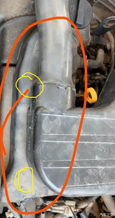

问 求助,机头盖子 删除 推荐精华 置顶 取消置顶 关闭回复 打开回复 推荐编辑 楼主禁言 移动帖子 重置头像 操作记录 aa9d8lpxm3r 0浏览 · 2023-11-20 17:18· 发布于广东 老铁们知道底下这个盖子叫啥名字吗?就是盖住火花塞的,松松垮垮的,想换了 举报 打开汽车之家 阅读体验更好 相关问题 更多 问发动机上的疑问 0回答 问新奥拓转速问题 0回答 问出新奥拓09款手动, 0回答 问中控能恢复原厂吗 0回答 问问下这个帖子 0回答 问转向灯没声音了 0回答 全部回复 只看楼主 清和风7952 关禁闭 已屏蔽 凯美瑞 进口盖 2023-11-20 18:09 来自广东 回复 沙发 屏蔽此人 举报 删除 取消删除 禁言 重置头像 共有条对话 > yi_263 关禁闭 已屏蔽 自由光 拔下来。缠点胶布在盖上 2023-11-20 19:23 来自河北 回复 板凳 屏蔽此人 举报 删除 取消删除 禁言 重置头像 共有条对话 > 凤满楼1 关禁闭 已屏蔽 取了不用。换蘑菇打进气 2023-11-20 20:23 来自四川 回复 地板 屏蔽此人 举报 删除 取消删除 禁言 重置头像 共有条对话 > 先之先觉 关禁闭 已屏蔽 瑞虎5 搜,空气滤芯总成,不要谢,我是雷锋! 2023-11-20 22:23 来自湖南 回复 屏蔽此人 举报 删除 取消删除 禁言 重置头像 共有条对话 > 先之先觉 关禁闭 已屏蔽 瑞虎5 空气滤芯壳总成! 2023-11-20 22:26 来自湖南 回复 屏蔽此人 举报 删除 取消删除 禁言 重置头像 共有条对话 > 武汉车友9301380 关禁闭 已屏蔽 空气进气总成下面有3个定位桩,滤网那儿还有2个卡扣,如果全部插入了是非常牢固的,下面有2个定位孔的橡胶很容易脱落丢失的,如果丢失了可以买2个,安装的时候打点玻璃胶进去就不会松脱了。 2023-11-21 08:03 来自广东 回复 屏蔽此人 举报 删除 取消删除 禁言 重置头像 共有条对话 > 头一辆车 关禁闭 已屏蔽 荣威i5 自己拆开看看,是不是我画黄圈的位置有两个固定柱,上面应该有橡胶的,如果就是剩两个光秃秃的塑料柱了,就容易产生晃动,多数原因都是更换空滤的时候那两个橡胶丢了,解决方案很简单,找个有金属加工的地方,要一块氧气或者乙炔管,大概3厘米左右,不用太好就行,直接套上,完美匹配还耐油污和相对高温, 2023-11-21 08:50 来自河北 回复 屏蔽此人 举报 删除 取消删除 禁言 重置头像 共有条对话 > 开车不跩瞌睡 关禁闭 已屏蔽 头一辆车 2023/11/21 08:50:59 发表在 7楼 自己拆开看看,是不是我画黄圈的位置有两个固定柱,上面应该有橡胶的,如果就是剩两个光秃秃的塑料柱了,就容易产生晃动,多数原因都是更换空滤的时候那两个橡胶丢了,解决方案很简单,找个有金属加工的地方,要一块氧气或者乙炔管,大概3厘米左右,不用太好就行,直接套上,完美匹配还耐油污和相对高温,发动机上面的安装支柱上还有橡胶?我一直都是光秃秃的金属,我还以为本来就是这样的我的也是发动机震动导致塑料壳响。 2023-11-21 13:44 来自重庆 回复 屏蔽此人 举报 删除 取消删除 禁言 重置头像 共有条对话 > 等待疾风吧 关禁闭 已屏蔽 奥拓 上面黄圈位置垫几块橡胶皮,比如内胎的皮,解决松垮和异响,拿走不用谢 2023-11-21 20:53 来自江苏 回复 屏蔽此人 举报 删除 取消删除 禁言 重置头像 共有条对话 > 哈哈vs小男人 关禁闭 已屏蔽 别克GL8 这个还用买吗?去五金店买一节气管,然后在气管上面分开缠三道厚一点的双面胶,在双面胶外面套上一层热缩管,完美解决! 2023-11-23 06:46 来自河北 回复 屏蔽此人 举报 删除 取消删除 禁言 重置头像 共有条对话 > 还想在主楼增加内容?点击续写主楼内容 登录 参与更多互动 发表回复 打开App,查看更多评论 首 页 上一页 下一页 末 页 跳 转 取 消 还想在主楼增加内容?点击续写主楼内容 登录 参与更多互动 系统故障 发表回复 图片最多上传9张 微信好友 微信朋友圈 新浪微博 QQ好友 QQ空间 取消 相关推荐 加载中
