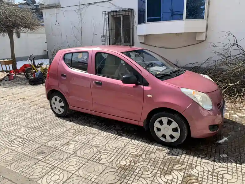

车友们、师傅们、谁知道奥拓油耗高的离谱是啥原因?手动挡的进入冬天256
块钱跑到360就亮灯。机油、变速箱油、刹车油、防冻液、火花塞全都更换了。还有什么会导致油耗升高的呢?
