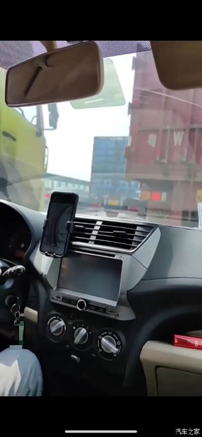

需要功能
①遥控车门开关(坏了)。(遥控开门关门)
②车机中控屏幕(坏了)。(倒车影像,蓝牙放歌)
③线路检查维修(点烟器插充电器没反应)
有没有附近的师傅?或者懂这个车的大哥大姐?
请问大家这三个搞下来大概要多少钱?

1.车门检查电路,保险,主驾开关,中控锁,遥控钥匙。
2.如果是中控屏的问题维修价格贵的直接换个,蓝牙听歌可以买个蓝牙接收器,倒车影像需要检查线路。
3.点烟器没电也需要找线路,哪里没电找哪里。

先自己检查检查保险丝啥的。感觉都是线路问题引起的。

第二、第三我估计是保险丝烧掉了。
