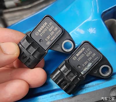

打开App享受高清视频体验 问 新奥拓数据流 视频 删除 推荐精华 置顶 取消置顶 关闭回复 打开回复 推荐编辑 楼主禁言 移动帖子 重置头像 操作记录 cccpcp 0浏览 · 2023-09-15 16:14· 发布于重庆 各位帮忙看看哪里有问题 举报 相关问题 更多 问积碳问题 0回答 问奥拓换变速箱油 0回答 问奥拓水温传感器 0回答 问微型空气监测站多少钱 0回答 问新奥拓油箱盖 0回答 问新奥拓制热 0回答 全部回复 只看楼主 cccpcp 楼主 关禁闭 已屏蔽 没砖家发表意见啊 2023-09-15 17:05 来自重庆 回复 沙发 举报 删除 取消删除 禁言 重置头像 共有条对话 > ilove粤u 关禁闭 已屏蔽 零跑T03 感觉前后氧有一个出问题,买瓶化清剂往进气口喷,观察数据流,看看前氧和后氧电压变化,会不会同时升高,哪个不会升就是有问题 2023-09-15 18:18 来自广东 回复 板凳 屏蔽此人 举报 删除 取消删除 禁言 重置头像 共有条对话 > 苏E银 关禁闭 已屏蔽 长、短期燃油修正超过10%就有问题了。后氧电压数据似乎不正常。感觉问题最大的是进气压力,加油门、转速上升,进气压力也应该上升,这车却下降。具体问题在哪要检查才知道。 2023-09-16 21:24 来自江苏 回复 地板 屏蔽此人 举报 删除 取消删除 禁言 重置头像 共有条对话 > 成都车友3742802 关禁闭 已屏蔽 用的什么obd? 2023-09-17 09:38 来自四川 回复 屏蔽此人 举报 删除 取消删除 禁言 重置头像 共有条对话 > cccpcp 楼主 关禁闭 已屏蔽 等进气压力传感器到货,换上去再看一下会正常不。 2023-09-18 23:44 来自重庆 回复 举报 删除 取消删除 禁言 重置头像 共有条对话 > cccpcp 楼主 关禁闭 已屏蔽 换上新的,结果不能着车,可能。。。。。。。高仿????? 2023-09-19 22:24 来自重庆 回复 举报 删除 取消删除 禁言 重置头像 共有条对话 > 苏E银 关禁闭 已屏蔽 修好了吗,到底什么毛病? 2023-09-21 19:14 来自江苏 回复 屏蔽此人 举报 删除 取消删除 禁言 重置头像 共有条对话 > 风雨看斜阳 关禁闭 已屏蔽 敢问兄台用的是哪款ob d呀?我也正想买一款呢? 2023-09-21 19:27 来自河北 回复 屏蔽此人 举报 删除 取消删除 禁言 重置头像 共有条对话 > cccpcp 楼主 关禁闭 已屏蔽 最奇怪的是,开空调,进气压力传感器能达到40左右,行驶中最高有96。但是,怠速加油,却反而减下来到20左右,不知道各位遇到过这种情况没有? 2023-09-21 20:05 来自重庆 回复 举报 删除 取消删除 禁言 重置头像 共有条对话 > ilove粤u 关禁闭 已屏蔽 零跑T03 楼主故障解决了吗 2023-11-25 21:24 来自广东 回复 屏蔽此人 举报 删除 取消删除 禁言 重置头像 共有条对话 > 还想在主楼增加内容?点击续写主楼内容 登录 参与更多互动 发表回复 打开App,查看更多评论 首 页 上一页 下一页 末 页 跳 转 取 消 还想在主楼增加内容?点击续写主楼内容 登录 参与更多互动 系统故障 发表回复 图片最多上传9张 微信好友 微信朋友圈 新浪微博 QQ好友 QQ空间 取消 相关推荐 加载中
