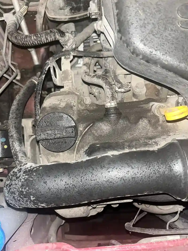

帮忙看下这个是漏油吗

这个管子有油渍是怎么回事

废气阀漏油 胶圈老化

奥拓
那个叫pcv阀,也叫曲轴箱通气阀,拆下来看看是不是堵了,这玩意是个单向阀,一边往另一边通,反过来不通,才是正常的,两端都通或者都不通就有问题
