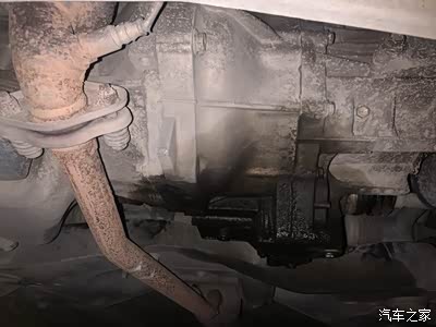

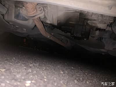

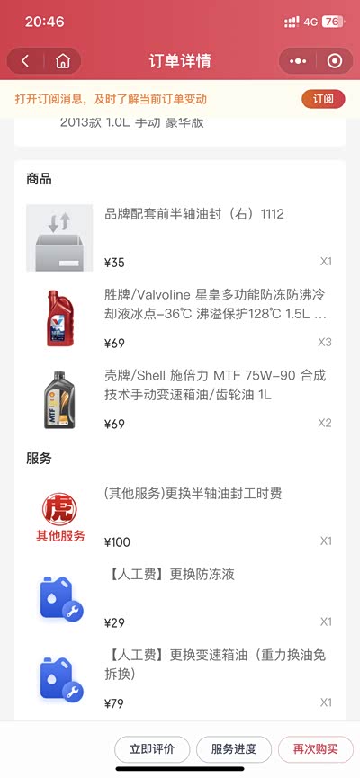

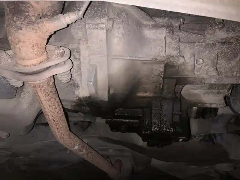

买的13年二手的,买过来以后整备时发现漏油,然后去途虎养车处理了一下,今天发现是不是还在漏呀,请问各位大哥,这种情况接下来怎么办

升起来用化清剂洗干净观察一下是哪边漏,淘宝买原厂的半轴油封去外面汽修厂更换

从照片上来看应该是右半轴油封在漏!估计是油封没安装到位!油封没顶到位置上!或者修理工是个二把刀!或者油封槽没有涂抹黄油没有清理干净!油封内孔位置也没有涂抹一层黄油!只能说修理工活不行!不够细节

你这渗漏比我的还严重,我的之前刚换完变速箱油,滴了两天,然后就不滴了

你可以先用化清剂一类的清洁剂把周围。油渍部分清洗干净。然后静置一晚看看是什么情况。如果只是轻微的是阴透。可以暂时不用管。如果已经有明显的油滴了。建议尽快更换。维修

途虎好像只管按订单内容换油,维修费另计的。

我的也刚处理,21万公里,前油封老化了

换个密封胶圈就可以了很便宜的
