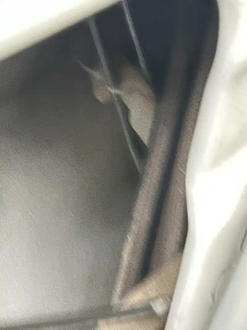

问 暴力解决右前门异响 删除 推荐精华 置顶 取消置顶 关闭回复 打开回复 推荐编辑 楼主禁言 移动帖子 重置头像 操作记录 让子弹飞5293 0浏览 · 2023-07-29 10:46· 发布于新疆 异响原因是右前门把手拉杆在行驶过程中产生的震动。解决方法是在拉杆上固定了块胶皮,具体看图。胶皮垫在两个拉杆之间,有效减震。 举报 打开汽车之家 阅读体验更好 相关问题 更多 问哪个胶套烂了? 0回答 问后排座椅放倒 0回答 问车窗升降总成问题 0回答 问爬车库动力不足 0回答 问新奥拓转速问题 0回答 问价格合适就卖!!! 0回答 全部回复 只看楼主 醉生梦死1981 关禁闭 已屏蔽 我弄了好几回了,管一段时间又不行了,现在不管了,响就响。 2023-07-29 11:13 来自四川 回复 沙发 屏蔽此人 举报 删除 取消删除 禁言 重置头像 共有条对话 > 青岛车友2036069 关禁闭 已屏蔽 右前门,时有时无的,不管,就当听不见。 2023-07-29 14:25 来自山东 回复 板凳 屏蔽此人 举报 删除 取消删除 禁言 重置头像 共有条对话 > 老朋友2013 关禁闭 已屏蔽 2023-07-29 19:14 来自四川 回复 地板 屏蔽此人 举报 删除 取消删除 禁言 重置头像 共有条对话 > 头一辆车 关禁闭 已屏蔽 荣威i5 我是在两个杆子上用快递的那个泡沫海绵。用嘞死狗,每个杆子上固定一圈儿。然后两个本身就不会再有接触了。而且和门板也不会有异响。切记不要包的太厚。互相干涉。 2023-07-29 19:29 来自河北 回复 屏蔽此人 举报 删除 取消删除 禁言 重置头像 共有条对话 > 厦门车友1858332 关禁闭 已屏蔽 厦门有没有二手奥拓,想整一部给老婆接送小孩 2023-08-02 10:08 来自福建 回复 屏蔽此人 举报 删除 取消删除 禁言 重置头像 共有条对话 > 还想在主楼增加内容?点击续写主楼内容 登录 参与更多互动 发表回复 打开App,查看更多评论 首 页 上一页 下一页 末 页 跳 转 取 消 还想在主楼增加内容?点击续写主楼内容 登录 参与更多互动 系统故障 发表回复 图片最多上传9张 微信好友 微信朋友圈 新浪微博 QQ好友 QQ空间 取消 相关推荐 加载中
