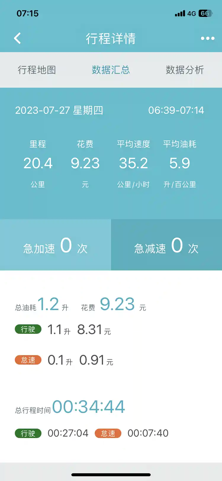

问 开空调频繁启动风扇正常吗 删除 推荐精华 置顶 取消置顶 关闭回复 打开回复 推荐编辑 楼主禁言 移动帖子 重置头像 操作记录 家装小王子 0浏览 · 2023-07-27 07:18· 发布于江苏 高架加市区开空调的情况下这个油耗高吗,另外为什么开了空调风扇频繁启动呀 举报 打开汽车之家 阅读体验更好 相关问题 更多 问求助贴,启动后抖动 0回答 问后排座椅放倒 0回答 问前刹车的问题 0回答 问川西蓄电池“加水” 0回答 问新奥拓夏季开空调 0回答 问新奥拓油箱盖 0回答 全部回复 只看楼主 莱布尼茨2023 关禁闭 已屏蔽 你的冷却液温度不正常啊开了几十公里才70多℃。节温器检查一下 2023-07-27 07:44 来自广东 回复 沙发 屏蔽此人 举报 删除 取消删除 禁言 重置头像 共有条对话 > Hkert 关禁闭 已屏蔽 节温器十有八九坏掉了。 2023-07-27 08:07 来自广东 回复 板凳 屏蔽此人 举报 删除 取消删除 禁言 重置头像 共有条对话 > 车迷夏朗 关禁闭 已屏蔽 天语 SX4 开空调,那可能正常,这车空调和发动机的散热器共用一个风扇就正常。 2023-07-27 08:27 来自北京 回复 地板 屏蔽此人 举报 删除 取消删除 禁言 重置头像 共有条对话 > 静默1989 关禁闭 已屏蔽 你这水温还没我的高,我明天去换节温器去 2023-07-27 08:58 来自河北 回复 屏蔽此人 举报 删除 取消删除 禁言 重置头像 共有条对话 > 奥拓换卡罗拉 关禁闭 已屏蔽 节温器看样有问题 2023-07-27 09:58 来自山东 回复 屏蔽此人 举报 删除 取消删除 禁言 重置头像 共有条对话 > 老朋友2013 关禁闭 已屏蔽 换节温器,超简单。其它正常。 2023-07-27 10:30 来自四川 回复 屏蔽此人 举报 删除 取消删除 禁言 重置头像 共有条对话 > 清和风7952 关禁闭 已屏蔽 凯美瑞 这是什么软件查看的?请问楼主 2023-07-27 11:21 来自广东 回复 屏蔽此人 举报 删除 取消删除 禁言 重置头像 共有条对话 > 先之先觉 关禁闭 已屏蔽 瑞虎5 节温器也就几十块钱,记得把冷却液接起来! 2023-07-27 11:44 来自湖南 回复 屏蔽此人 举报 删除 取消删除 禁言 重置头像 共有条对话 > 小白ww 关禁闭 已屏蔽 奥拓 节温器坏了,我的之前跟你一样,换了节温器就好了 2023-07-27 11:55 来自江苏 回复 屏蔽此人 举报 删除 取消删除 禁言 重置头像 共有条对话 > 小白ww 关禁闭 已屏蔽 奥拓 买个节温器,然后拆这里把副水箱里面的那个水管用夹子夹住,这样你拆开这里的时候,漏的冷却液就不多,挺好换的,我就这么换的 2023-07-27 15:28 来自江苏 回复 屏蔽此人 举报 删除 取消删除 禁言 重置头像 共有条对话 > 头一辆车 关禁闭 已屏蔽 荣威i5 问题有点回答了跑偏了。你这个风扇长接介入应该是水温高或者传感器有问题才会这样。另外你先看看你的防冻液有多少,别着急换什么节温器。那个不是重点。你看看你的散热水箱是不是非常脏了。或者是防冻液少,引起的频繁介入。要么你的OBD检测的就有问题。 2023-07-27 16:34 来自河北 回复 屏蔽此人 举报 删除 取消删除 禁言 重置头像 共有条对话 > 还想在主楼增加内容?点击续写主楼内容 登录 参与更多互动 发表回复 打开App,查看更多评论 首 页 上一页 下一页 末 页 跳 转 取 消 还想在主楼增加内容?点击续写主楼内容 登录 参与更多互动 系统故障 发表回复 图片最多上传9张 微信好友 微信朋友圈 新浪微博 QQ好友 QQ空间 取消 相关推荐 加载中
