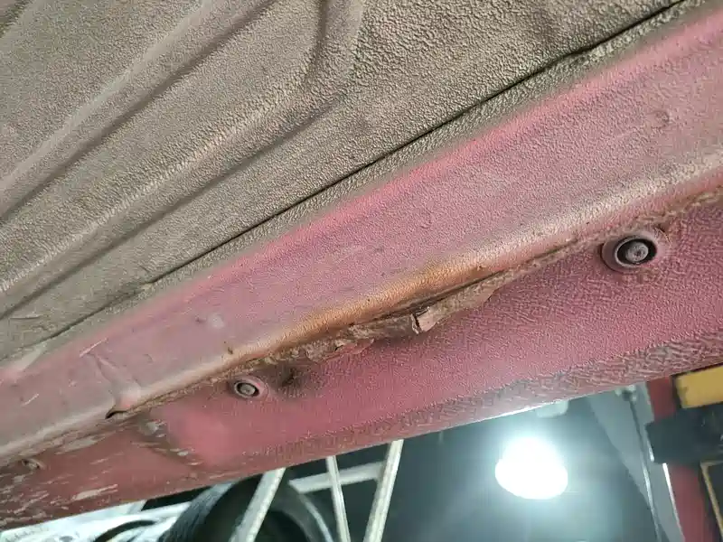

问 烂了,还是没逃过 删除 推荐精华 置顶 取消置顶 关闭回复 打开回复 推荐编辑 楼主禁言 移动帖子 重置头像 操作记录 SAFARI 0浏览 · 2023-07-25 14:58· 发布于北京 2014年买的新奥拓,右侧门槛一次也没磕过,自己锈成了这样,昨天去途虎保养发现的,估计出去修也白修,钣喷店按一般喷漆的方法,修完了从里边接着烂。想自己处理一下,修完了美观不美观不重要,能坚持的久一些就行,大家有什么好方法吗? 举报 打开汽车之家 阅读体验更好 相关问题 更多 问车窗升降总成问题 0回答 问发动机机舱皮带响 0回答 问积碳问题 0回答 问托托高温报警 0回答 问机油加多少合适? 0回答 问怎么换节温器 0回答 全部回复 只看楼主 夜雨0319 关禁闭 已屏蔽 奥拓 我的七年了,裙边一点儿没有锈。锈,大多和环境有关系,比如海边,或者经常放置在潮湿的地方,不爱惜 2023-07-25 15:15 来自河南 回复 沙发 屏蔽此人 举报 删除 取消删除 禁言 重置头像 共有条对话 > 头一辆车 关禁闭 已屏蔽 荣威i5 这个没有别的办法,只能把漆打磨掉了以后看锈蚀面积的结果,然后重新的切割掉。重新钣金喷漆,焊接上才可以解决。别的至于什么底盘装甲一类的根本没有用。这个是从里面开始锈的。 2023-07-25 15:18 来自河北 回复 板凳 屏蔽此人 举报 删除 取消删除 禁言 重置头像 共有条对话 > 炮菜哥 关禁闭 已屏蔽 宝马X1 铁锈转化剂了解一下。 2023-07-25 15:20 来自广东 回复 地板 屏蔽此人 举报 删除 取消删除 禁言 重置头像 共有条对话 > 家装小王子 关禁闭 已屏蔽 个别吧,我买的底盘很好没有烂没锈是2013年的,自己买底盘装甲喷下 2023-07-25 15:29 来自江苏 回复 屏蔽此人 举报 删除 取消删除 禁言 重置头像 共有条对话 > 南宁琴授 关禁闭 已屏蔽 阿特兹 13年没锈的路过,新车的时候自己加喷了底盘装甲。 2023-07-25 15:31 来自广西 回复 屏蔽此人 举报 删除 取消删除 禁言 重置头像 共有条对话 > 奥拓换卡罗拉 关禁闭 已屏蔽 我12年买的,可能自己洗车频繁,轮眉早锈了,下面也锈了,又在雨天过了一回镀锌厂,那边空气和泥都有酸 2023-07-25 16:24 来自山东 回复 屏蔽此人 举报 删除 取消删除 禁言 重置头像 共有条对话 > 奥拓换卡罗拉 关禁闭 已屏蔽 正品奥拓,等劲大了换整块或卖车 2023-07-25 16:59 来自山东 回复 屏蔽此人 举报 删除 取消删除 禁言 重置头像 共有条对话 > 咸阳车友8094615 关禁闭 已屏蔽 把锈打磨掉,喷点环氧底漆,干透了再描一层色漆就行了 2023-07-25 22:02 来自陕西 回复 屏蔽此人 举报 删除 取消删除 禁言 重置头像 共有条对话 > 福州车友1212628 关禁闭 已屏蔽 我要申诉 本楼已被删除 查看回帖内容查看操作记录 2023-07-25 22:21 来自福建 屏蔽此人 删除 取消删除 禁言 重置头像 共有条对话 > 文龙0718 关禁闭 已屏蔽 悦动 09款,11年上牌,我买的二手,地盘没有锈烂的地方。 2023-07-26 08:16 来自山东 回复 屏蔽此人 举报 删除 取消删除 禁言 重置头像 共有条对话 > 正大光明KK 关禁闭 已屏蔽 羚羊 侧裙开门处找下有孔下到侧裙否,准备个5-10CC全新注射器,10-40以上全新机油,油盆子若干,然后向里头各方向射机油,底下盆子盛回下次备用,会滴机油 2023-07-26 09:21 来自福建 回复 屏蔽此人 举报 删除 取消删除 禁言 重置头像 共有条对话 > 长沙狼健1997 关禁闭 已屏蔽 天语 SX4 电钻打个小孔,往里面喷防锈漆,喷半瓶底盘装甲,可以很好的杜绝里面生锈。然后打磨再用油漆腻子堵孔,最后把外面的喷防锈漆,同色油漆完工。 2023-07-26 14:21 来自湖南 回复 屏蔽此人 举报 删除 取消删除 禁言 重置头像 共有条对话 > 向左向右8749 关禁闭 已屏蔽 我的13了都没问题 2023-07-26 17:30 来自重庆 回复 屏蔽此人 举报 删除 取消删除 禁言 重置头像 共有条对话 > Z活塞之舞Z 关禁闭 已屏蔽 通病,没法治。 2023-07-26 23:42 来自河南 回复 屏蔽此人 举报 删除 取消删除 禁言 重置头像 共有条对话 > 清和风7952 关禁闭 已屏蔽 凯美瑞 小问题,不用管 2023-07-27 11:23 来自广东 回复 屏蔽此人 举报 删除 取消删除 禁言 重置头像 共有条对话 > 自由和风 关禁闭 已屏蔽 里面喷雾,外面加不锈钢保护 2023-07-27 14:55 来自湖南 回复 屏蔽此人 举报 删除 取消删除 禁言 重置头像 共有条对话 > 平顶山车友3178032 关禁闭 已屏蔽 最管用的办法是把生锈的部分切割掉,补焊一块 2023-07-27 22:20 来自印度尼西亚 回复 屏蔽此人 举报 删除 取消删除 禁言 重置头像 共有条对话 > ly11111111 关禁闭 已屏蔽 领航员 没事,装看不见 2023-08-01 22:18 来自山东 回复 屏蔽此人 举报 删除 取消删除 禁言 重置头像 共有条对话 > 东北峰在鞍山 关禁闭 已屏蔽 桑塔纳 买个喷的底盘装甲 2023-08-02 15:22 来自辽宁 回复 屏蔽此人 举报 删除 取消删除 禁言 重置头像 共有条对话 > 还想在主楼增加内容?点击续写主楼内容 登录 参与更多互动 发表回复 打开App,查看更多评论 首 页 上一页 下一页 末 页 跳 转 取 消 还想在主楼增加内容?点击续写主楼内容 登录 参与更多互动 系统故障 发表回复 图片最多上传9张 微信好友 微信朋友圈 新浪微博 QQ好友 QQ空间 取消 相关推荐 加载中
