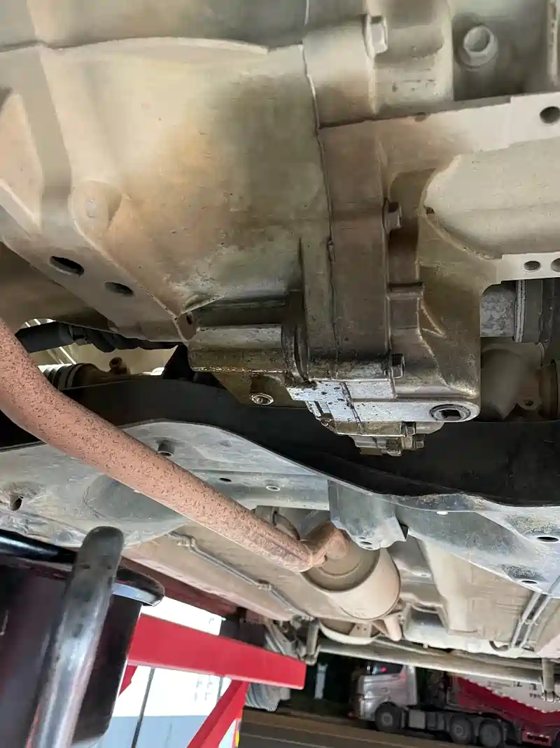

问 有没有大神告诉我这个是哪里漏油?还有管子接口处白色是什么吗? 删除 推荐精华 置顶 取消置顶 关闭回复 打开回复 推荐编辑 楼主禁言 移动帖子 重置头像 操作记录 周口车友7489244 0浏览 · 2023-05-04 08:44· 发布于江苏 举报 打开汽车之家 阅读体验更好 相关问题 更多 问价格合适就卖!!! 0回答 问离合器内部回位弹簧 0回答 问节温器,油耗! 0回答 问发动机机舱皮带响 0回答 问奥拓噪音大怎么解决? 0回答 问车窗升降总成问题 0回答 全部回复 只看楼主 正大光明KK 关禁闭 已屏蔽 羚羊 防冻液? 2023-05-04 09:03 来自福建 回复 沙发 屏蔽此人 举报 删除 取消删除 禁言 重置头像 共有条对话 > 潍坊三五天 关禁闭 已屏蔽 马自达5 白色的应该是防冻液, 管口有点松 稍微有点漏, 2023-05-04 09:04 回复 板凳 屏蔽此人 举报 删除 取消删除 禁言 重置头像 共有条对话 > 潍坊三五天 关禁闭 已屏蔽 马自达5 漏油的地方应该是变速箱,检查一下两侧的半轴油封 ,没问题的话就用化油器清洗剂洗干净看看还漏不漏,有时候是加油的时候漏到下面去的, 2023-05-04 09:08 来自山东 回复 地板 屏蔽此人 举报 删除 取消删除 禁言 重置头像 共有条对话 > 雨和曾经1 关禁闭 已屏蔽 一看就是内半轴油封漏油!赶紧换吧 漏的挺严重的 2023-05-04 09:16 来自天津 回复 屏蔽此人 举报 删除 取消删除 禁言 重置头像 共有条对话 > 凤满楼1 关禁闭 已屏蔽 你在场都看不出来,我们怎么看得出来 2023-05-04 10:07 来自四川 回复 屏蔽此人 举报 删除 取消删除 禁言 重置头像 共有条对话 > 长沙狼健1997 关禁闭 已屏蔽 天语 SX4 橡胶水管老化,渗漏防冻液了,更换新的水管吧! 2023-05-04 10:37 来自湖南 回复 屏蔽此人 举报 删除 取消删除 禁言 重置头像 共有条对话 > 车迷夏朗 关禁闭 已屏蔽 天语 SX4 角度不太好,看不出是半轴还是变速器一轴油封漏的油,你看下,半轴下边有油的话就是半油油封,没油多半是变速器一轴油封了,那水管可以拆下检查下,不行换一根水管。 2023-05-05 08:34 来自北京 回复 屏蔽此人 举报 删除 取消删除 禁言 重置头像 共有条对话 > m老六 关禁闭 已屏蔽 你拍一张左边半轴油封位置看看,一般半轴油封不会漏,如果是漏油,这个油封我们是不好换的,它是从变速箱里面往外封的, 2023-05-06 22:21 来自山东 回复 屏蔽此人 举报 删除 取消删除 禁言 重置头像 共有条对话 > m老六 关禁闭 已屏蔽 我的漏油,是内球笼里面有一个堵变速箱油的一个铁盖,变形了,我在车床车的一个铁盖装上去的 2023-05-06 22:23 来自山东 回复 屏蔽此人 举报 删除 取消删除 禁言 重置头像 共有条对话 > 武汉车友9901591 关禁闭 已屏蔽 我也是这个地方漏油,但没你严重 2023-05-08 08:12 来自湖北 回复 屏蔽此人 举报 删除 取消删除 禁言 重置头像 共有条对话 > 还想在主楼增加内容?点击续写主楼内容 登录 参与更多互动 发表回复 打开App,查看更多评论 首 页 上一页 下一页 末 页 跳 转 取 消 还想在主楼增加内容?点击续写主楼内容 登录 参与更多互动 系统故障 发表回复 图片最多上传9张 微信好友 微信朋友圈 新浪微博 QQ好友 QQ空间 取消 相关推荐 加载中
