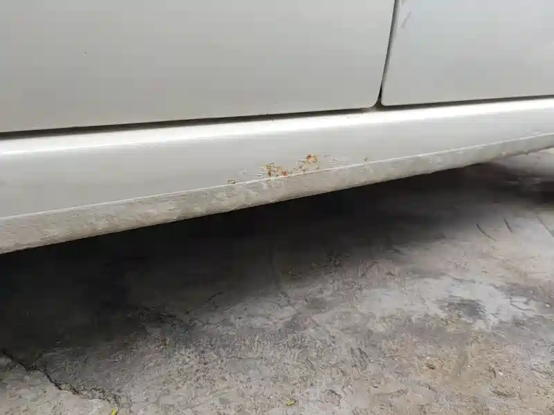

奥拓裙边生锈修一下大概多少钱

砂纸打磨处理一下,先喷一遍防锈漆打底,然后再喷两遍白漆,

自己动手处理一下,看这也不算严重

不用管,买瓶自喷漆忍忍得了

先打磨,再1次防锈漆,再白漆,再不锈钢用锣丝固定在内侧

千万别修,越修烂的越厉害,找点碳纤维纸贴贴算了。钣金师傅给我出的主意。

里面用泡沫胶填满,打磨铁锈,刮腻子,喷漆。

这样的锈迹应该是从里边开锈的,估计等你动手除锈的时候已经可以用手指按坑了。

注意疏通裙边底部的泄水孔是否通畅,不通畅还照样生锈。

从里面锈出来的,怎么搞都没用的,除非烂的全切了再焊还能管几年。

里头喷机油吧
